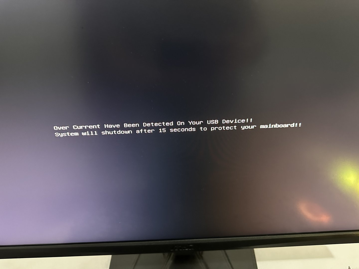

Şansıma benim X670E Carbon ölü geldi (DOA) iade edip X670E-E aldım. Şu anlık hiçbir sorun yok son BIOS’larla sorunları büyük ölçüde çözmüşler sanırım. 10600 X670E carbon için mükemmel fiyattı, iade ederken üzüldüm açıkçası ama çok yüksek ihtimalle PCB katmanları arasındaki USB veri yollarında kısa devre mevcuttu.

Hocam nasıl bir hata alıyordunuz? Aynı kartı kullanıyorum, şu an için bir sorun gözükmüyor ama dikkat etmem bir konu varsa iyice kontrol edeyim?

Açma tuşuna basınca bu ekran geliyor ve sistem kapanıyordu hocam sorunsuz kullanıyorsanız endişelenmeniz gereken bir konu yok. Yabancı forumlarda sıfır anakartta bu hatayı alıyorsanız uğraşmayın doa dır diye yorumlar gördüm. Sonradan bu hatayı alırsanız USB portlarında veya USB veri yollarında kısa devre var demektir. USB ile alakalı bütün yerlerde birbirine temas eden uç, pin vb. Var mı kontrol edebilirsiniz. Bendeki problem sadece bu da değildi, M.2 SSD slotlarının biri çalışmıyordu, kasanın önündeki USB’leri de çalıştırmıyordu. Tam iki kere Windows açıldı onda da mavi ekran verip geri kapandı. Kalite kontrolden nasıl geçtiyse Sorunlu bir anakarttı yani.
