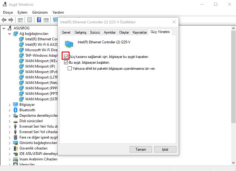

Birçok çözüm yöntemi sunulmuş bazıları işe yaramış. Acaba ışığın yanıp, sistem kendiliğinden Ethernet bağlantısını devre dışı bırakıyor olabilir mi? Eğer öyle ise görseldeki "Güç tasarrufu için bilgisayarın bu aygıtı kapatmasına izin ver" seçeneğindeki tik işaretini kaldırıp yeniden başlatabilir misiniz?

Birçok çözüm yöntemi sunulmuş bazıları işe yaramış. Acaba ışığın yanıp, sistem kendiliğinden Ethernet bağlantısını devre dışı bırakıyor olabilir mi? Eğer öyle ise görseldeki "Güç tasarrufu için bilgisayarın bu aygıtı kapatmasına izin ver" seçeneğindeki tik işaretini kaldırıp yeniden başlatabilir misiniz?Eki Görüntüle 1929275

Dediklerinin çoğunu yaptım ama nafile. Hata yine aynı şekilde devam ediyor. Ethernet ışığı windows gelene kadar yanıyor, windows gelince sönüyor. Bilgisayarı topladığım yerde de etherneti görmemişti oradaki adam wifi kartıyla bağlamıştı. Sürücüleri güncelledikten sonra etherneti görmüştü ama bende görmedi, anlamadım.
