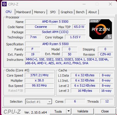

Şu an kullandığım bilgisayar özelliklerim görsellerde yüklediğim gibi ama ekran kartımı MSI RTX 4060 TI Ventus 3X 8G OC 128 Bit GDDR6 8GB Ekran Kartı ile değiştirdim ve şu an bu ekran kartını iyi bir şekilde besleyecek, darboğaz yapamayacak bir işlemci bakıyorum. Önerileriniz varsa çok memnun olurum, fiyatı 7-8 bini geçmezse çok iyi olur ortalama 4-5 bin civarı.
