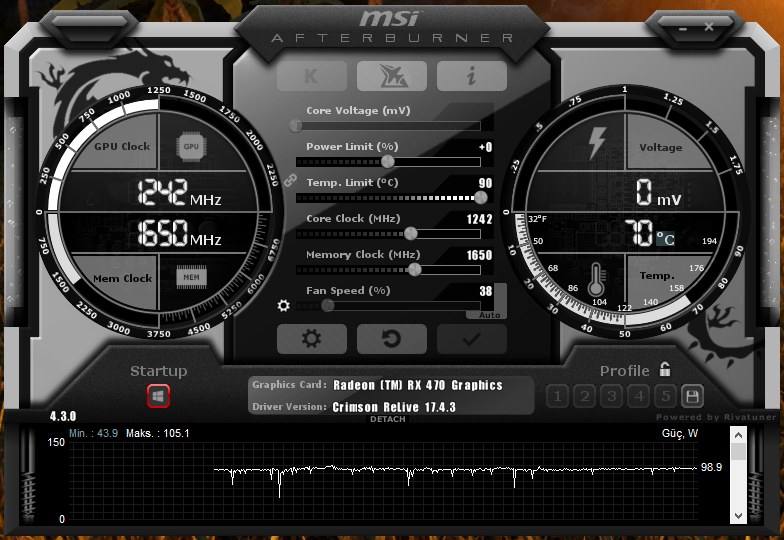

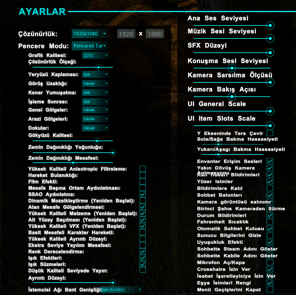

MSI Radeon RX 470 4gb 256 bit kullaniyorum. Urun daha 4 5 ay kadar oldu ama acayip isinma problemi yasiyorum. ARK survival evolved oynamaya basladigim an cok hizli calismaya basliyor fanlar ve acayip derecede isinmaya basliyor elimi kart uzerinde 3 saniye bile tutamiyorum. Bunun temel nedeni neden olabilir ?
MSI Afterburner programı indirip oyun içi grafik ayarlarını + yükteyken GPU sıcaklığı, GPU kullanımı, fan devri, GPU clock, memory clock gibi değerleri paylaşabilir misiniz?
Bir de ekran kartına sürekli elinizi sürmeyiniz. Statik elektrik bilgisayar parçaları için sakıncalı.
Şu haliyle normal gözüküyor. Yük altında sesli çalışması da normal. Biraz daha uzun süre yüklenip çıkacağı sıcaklıklara bakın. 78-80'e kadar yolu var. Daha yukarıya çıkmadığı sürece problem yok.
