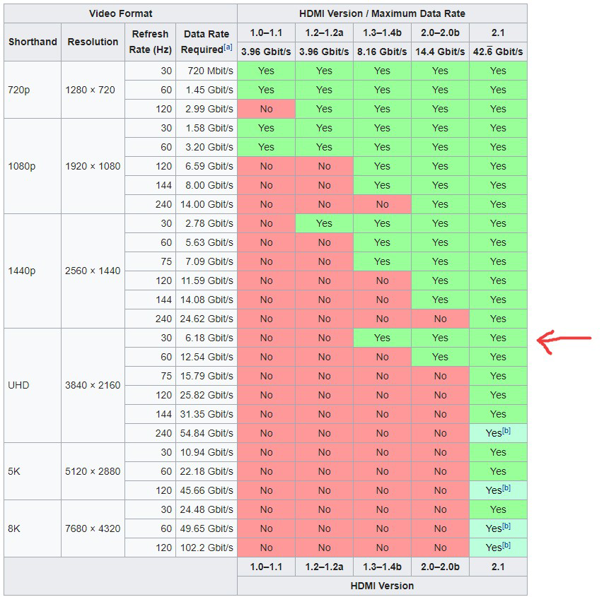

Çözünürlük ve hz değerinize göre bir HDMI almalısınız ya da monitörünüz destekliyorsa Type C portu kullanın, sorun çıkartmaz.
Eki Görüntüle 1559473
Çözünürlük ve Hz değerinize göre bir HDMI almalısınız ya da monitörünüz destekliyorsa Type-C portu kullanın, sorun çıkartmaz.

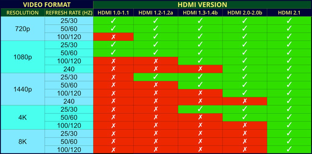

Yukarıda yazmış olduğum gibi USB 3.2 gen2/DP çıkış görünüyor. Bu bağlantı tarzıyla veri kaybım olur mu acaba? Örneğin masaüstü bilgisayarımda HDMI'dan daha iyi diye DisplayPort to DisplayPort kullanıyorum. Alacağım laptop içinde USB-C to DisplayPort kayıpsız 1080p de 144Hz verebilir mi?
1080p 144hz için 8Gbit istiyor, alacağınız kablo bunu verdiği sürece kullanabilirsiniz. Gigabit ile Gigabyte'ı karıştırmayın.
Eki Görüntüle 15595221080p 144Hz için 8gbit istiyor, alacağınız kablo bunu verdiği sürece kullanabilirsiniz. Gigabit ile Gigabyte'ı karıştırmayın.
