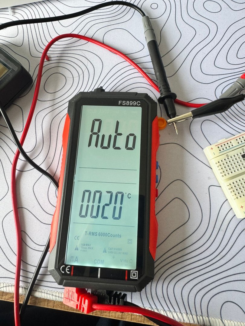

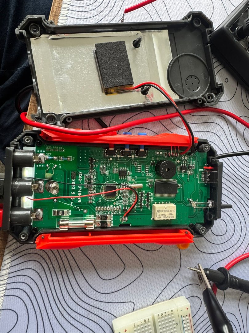

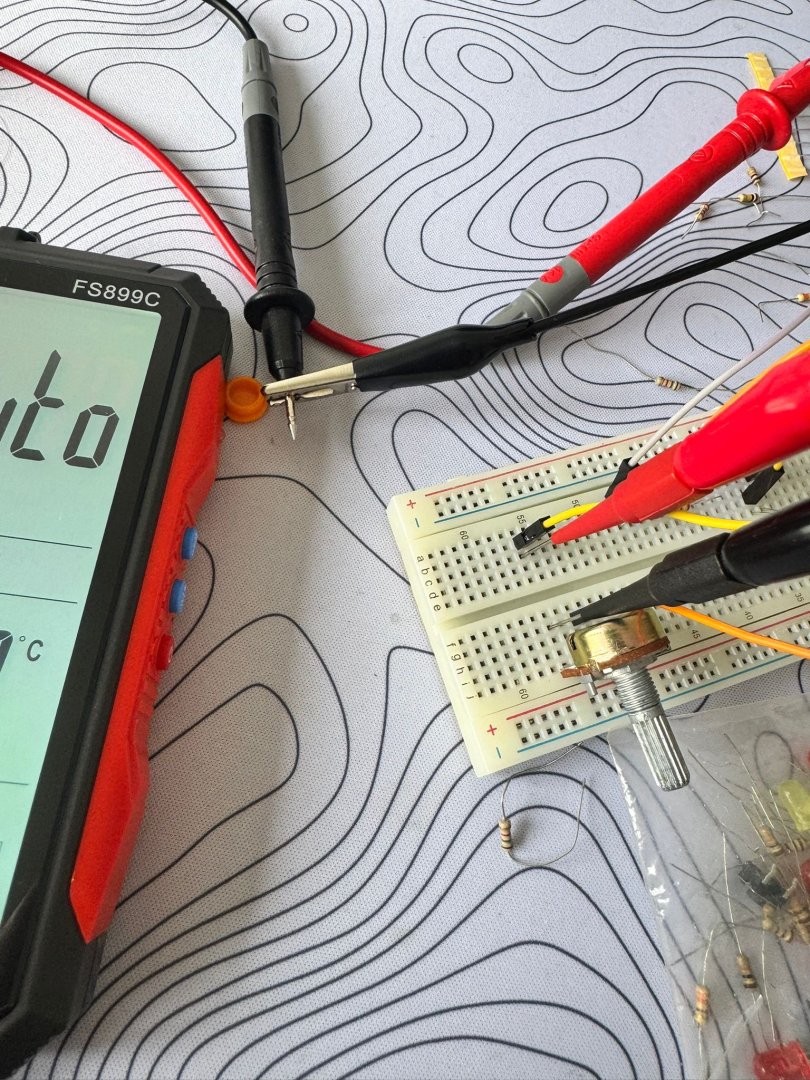

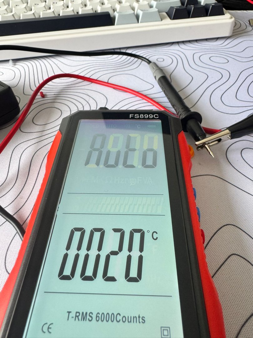

Temu'dan yakın zamanda multimetre aldım voltaj, direnç, diode modu falan da hiçbir sıkıntı yok ama bir türlü amper ölçemiyorum. Modlarda amper yok ama ekranda a yazısını görebiliyorum, onun haricinde Auto mod Ampere de geçmiyor. Sigortayı kontrol ettim sağlam, bilgisi olan var mı?

En sağda amper gözüküyor ekranda.

Hocam seri bağlandığınıza eminmisiniz? Veya mA değerinden küçük/büyük bir kademe seçiliyse ondan da göstermiyor olabilir.
Amper/mA ölçümü yapılırken siyah prob uçlu kablo bu multimetredeki COMM delginden (portundan) çıkarılıp (kırmızı prob ucu amper ölçümünde sabit olup yerinde kalıyor) mA ölçülecekse mA deliğine, 10 A max ölçülecekse 10 A yazan deliğe (porta) mutlaka takılması gerekiyor. Sadece A, mA kademesine multimetreyi getirmenizle multimetreniz ölçülen devreye seri bağlı olsa bile mA/amper değerini dijital olarak display ekrandan okuyamazsınız.
Bu multimetrenin kullanma kılavuzu bulunuyorsa eğer mA/amper ölçümü orada şematik veya açıklayıcı bir metinle ilk kullanıcılar için mutlaka açıklayıcı bir dille anlatılmıştır. Kolay gelsin.
Yardım için çok teşekkürler. Kullanım kılavuzu koymamışlar çinli beyler içine, bende internetten bulamadım ama dediğiniz gibi her şeyi doğru yaptığımada eminim fakat tık yok ölçmüyor.
