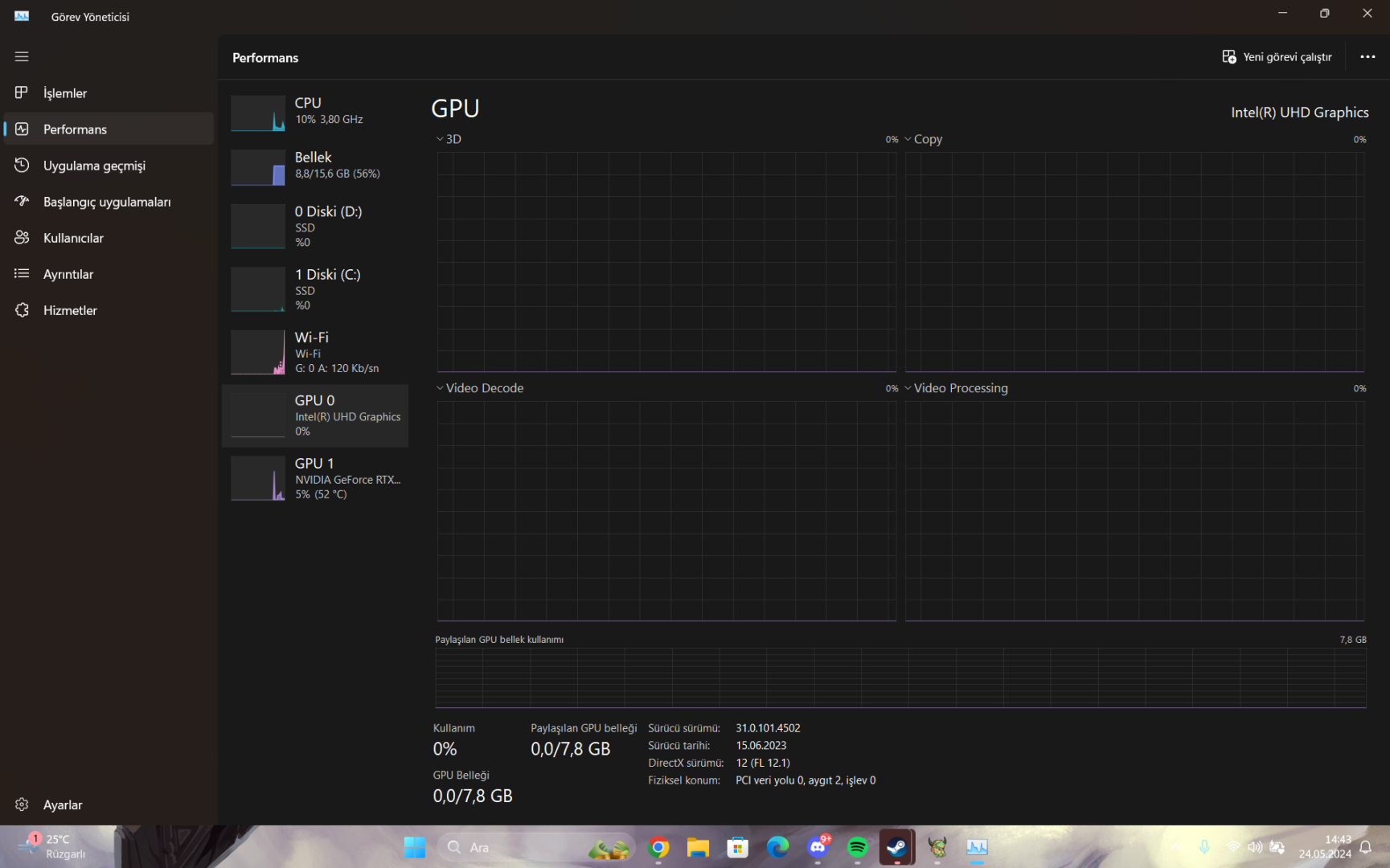

MUX açık ve gözüküyor.
3000 serisinde mi farklı o zaman. Bak bir de sende kullanım 0 gözüküyor bende öyle değil işte. %20-25'lerde bir kullanım var ve sıcaklık yüksek. Yani bu kart MUX açıkken kullanılıyor. İlginç yanı şu, ben MUX'u kapattığım zaman kullanım %6-8 seviyesinde. İlginç değil mi bu?
Evet bende %0 dediğiniz gibi. 3000 serisinde mi bir farklılık var emin olamadım ve dediğiniz gibi ilginç bir durum. NVIDIA Denetim Masası arayüzünü atar mısınız?
