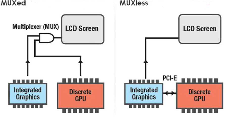

MUX switch, dizüstü bilgisayarlarda olması gereken bir şey. Maliyeti arttırdığı için geçmiş dönemlerde üreticiler MUXless olmasının dezavantajını, onboard GPU'yu donanımsal olarak pasif hale getirerek, yani dizüstü bilgisayar ekranını direkt dGPU'ya bağlayarak ekarte edebiliyordu.
Ancak birkaç sene öncesine göre dizüstü bilgisayarlarla üretkenlik hayli arttı. Buna bağlı olarak görüntüyü sadece dGPU'dan veren bilgisayarlar pil süresinde 1 saati bile zor bulur haldeydi. MUX switch aslında eskiden de çok önemliydi, ancak dediğim gibi artan ve dolayısıyla beklenen pil ömrü, düşük fan sesi, az güç tüketimi beklentilerini karşılamak için iş MUX switch'e döndü.
Bir dizüstü bilgisayarın ekranının sadece iGPU'ya bağlı olması ve MUXless olması her türlü sorundur arkadaşlar. Yani bunu sadece CPU bazlı oyunlarda az FPS olarak tarif edemeyiz.
Örnek verecek olursak, 2004 sürümüyle birlikte Windows 10, uygulamalar için GPU seçimini kendi ayarlarına taşıdı. O sürümden beri ben Chromium tabanlı tarayıcılarda, Zoom gibi birbiriyle alakasını bilmediğim uygulamalarda ekran pırpırlanması yaşıyorum. Ekran kaydını almak için kayda bastığımda direkt yok oluyor çünkü var olan kareyi çizmek için dGPU devreye giriyor.
Başka bir örnek verelim, NVIDIA ekran kartlı MUXless ve görüntü iGPU'ya bağlı bir bilgisayarda Shadowplay ile masaüstü kaydı alamazsınız. Çünkü ekran iGPU'ya bağlıdır ve 2004 güncellemesi sonrası masaüstünde dGPU ile çizim yapmayı zorlayamazsınız. Aynı şekilde DSR gibi NVIDIA Denetim Masası'nın ekstra seçenekleri, görüntüyü iGPU'dan alan dizüstü bilgisayarlarda görünmeyecektir.
Örneklere devam edelim. MUXless, görüntüsü iGPU'ya bağlı dizüstü bilgisayarı olan arkadaşlar deneyebilir. Görev çubuğuna "Dosya Gezgini" adlı uygulamayı sabitleyin. Arkada herhangi bir dosya gezgini penceresi açık olmasın. Siz bu sabitlediğiniz ikona tıkladığınızda dosya gezgini gecikmeli açılacaktır. Karşılaştırmasını, görev çubuğuna "Bu Bilgisayar"ı sabitleyip aynı şekilde açarak yapabilirsiniz. Bu bilgisayar ismindeki komut daha hızlı açılacaktır. Bu da bir Optimus, yani ekran kartları arasında geçiş bugıdır. Ve bunu Microsoft yıllardır çözemedi.
Bu kadar örnek yetmez.
Bu konuda sayfalarca sebebi bulunmayan sorun da bir Optimus faciasıydı. Yani Windows 10, daha sağ tık menüsünde bile ekran kartını seçiminde sorunlar yaşıyor. Çözüldü olarak işaretlenmesine bakmayın, Microsoft forumlarında bile hala "Partially Fixed" olarak geçmekte. Yani bu saçma durum farklı yerlerde kendini göstermeye devam ediyor. Yukarda saydığım bütün problemler de aslında bu "Optimus bugları" başlığı altında incelenebilir.
Yazının başına dönecek olursak, MUXless cihaz sorundur arkadaşlar. Oyunlar dışında karşılaşacağınız, yukarda saydığım ve eklenebilecek onlarcası olan birçok sorun aslında Windows 10'un yıllardır bunu çözememesinden kaynaklı. Bunun için kullanıcılar MUXed cihazlara yönelmek istiyor. Ancak bu da donanımsal bir destek olduğundan maliyeti arttırıyor. Yani dizüstü bilgisayarda sadece oyunlardaki sıkıntılarından ziyade gecikme artışı ve birçok sorundan kurtulmanın yolu ya MUXed bir cihaz almak ya da Microsoft'un Windows 10'u artık adam etmesi.
