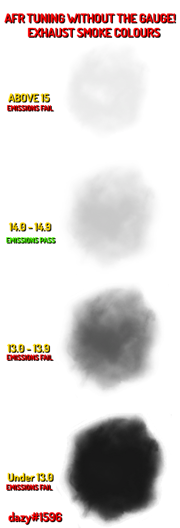

Şimdi, eğer afr göstergesine sahip değilsen, yine yapabiliriz. Diğeri kadar net olmaz, ama en azından araç yine gider ve muayeneden geçer.
Bu yöntemde ise, yapmamız gereken egzoz dumanının renginden yola çıkarak Afr'ı anlamak. Yapmanın yolu aynı, vidayı döndürüyorsun.
Buradaki egzoz dumanından yola çıkarak Afr'ı ayarlayabilirsin. Muayeneden geçmek için, 2. renkteki gibi yapman gerekli. Biraz uğraştırabilir, ama yine de yapılabilir. Güzel bir yöntem.
Eki Görüntüle 1901271
