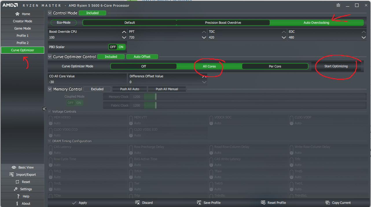

Ryzen Master'a bir şans verip birazcık kurcalamak istedim ve gördüğüm kadarıyla oldukça başarılı bir yazılıma benziyor. Bu kurcalamanın sonunda Ryzen Masterdaki Auto OC ve Curve Optimazer oldukça dikkatimi çekti. Neredeyse hiç kafa yormadan işlemcinin hem performansını arttırıp hem de daha soğuk çalışmasını sağlayabiliyorsunuz ve bunu yapmak için tek gerekenler şunlar;
1- Ryzen Master yükle
2- Programı açtıktan sonra Advanced View'a geç
3- Profillerden Curve Optimazer seçeneğine gir
4- "All Cores" seçeneğini seçip aynı zamanda Auto OC ayarını aktif edip "Start Optimizing" düğmesine bas
Bunu yaptıktan sonra yaklaşık 30 dakikalık bir teste başlayacak program ve bunun sonunda size uygulanması gereken optimum ayarı bulacak. Bu işlem bittikten sonra tekrar Auto OC'nin aktif olduğundan emin olarak ayarları kaydedip kullanmaya devam edebilirsiniz.

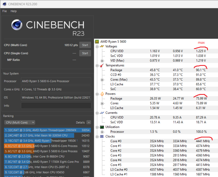

Colorful X570, R5 5600 sistem ile stock değerlerdeki test;
Görüldüğü gibi sistem 10512 puanı maksimum 76W güç çekerek ve 90.1 derece sıcaklığa ulaşarak elde etmiş bulunuyor. Daha sonra birde ECO modu test etmek istedim ve sonuçlar;

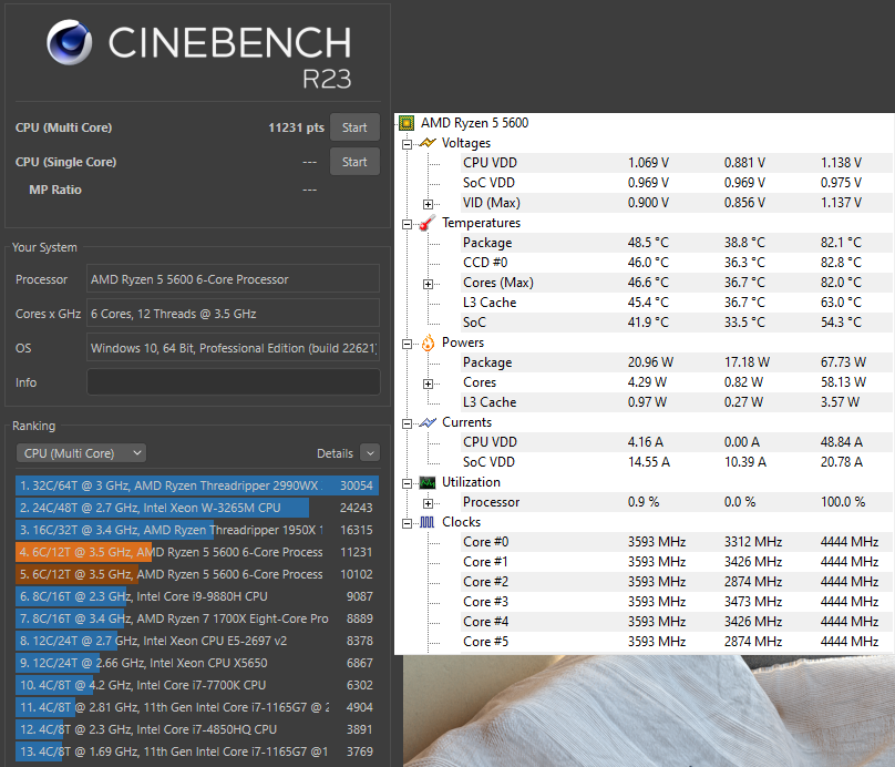

Eco modu ise gerçekten küçük bir performans kaybı ile oldukça iyi değerler verdi. Maksimum 72 dereceyi gören işlemci 9927 puan almayı başardı fakat bence asıl başarı yukarıda bahsettiğim gibi Auto OC ve Curve Optimizer ile gerçekleşti;

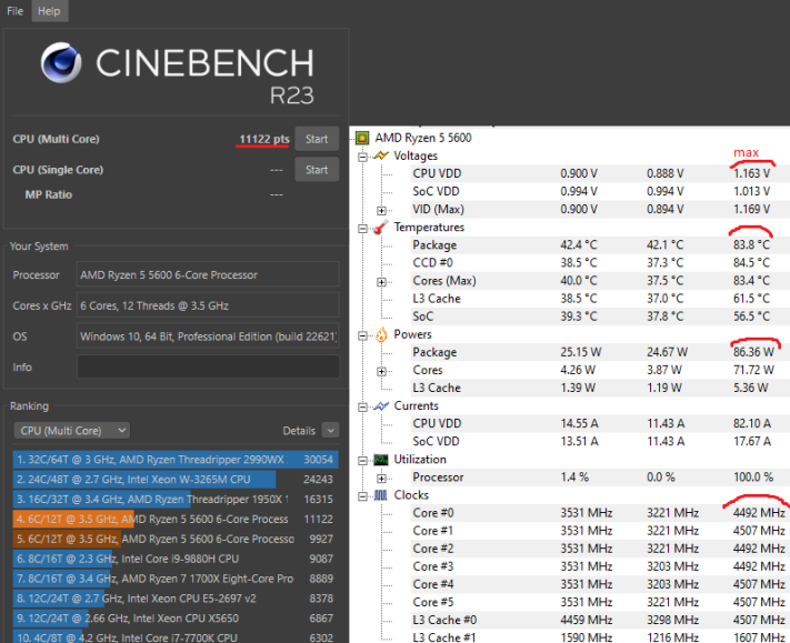

11122 Puan ve maksimum sıcaklık 83.8 derece olarak çok iyi bir değer elde ettik.

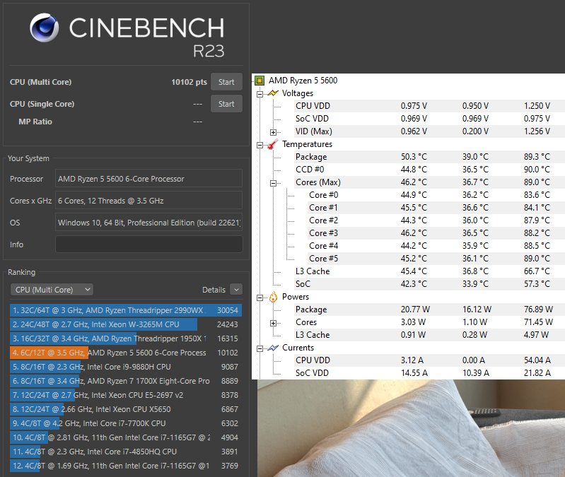

Daha sonra aynı testleri kasasına kadar aynı kurduğum sadece anakartı farklı olan bir sistemde daha yaptım;
Stock;
Auto OC, Curve Optimizer ve PBO;
Neredeyse birebir aynı performans artışı ve 89.3 derece sıcaklıktan 82.1 dereceye düşüş.
