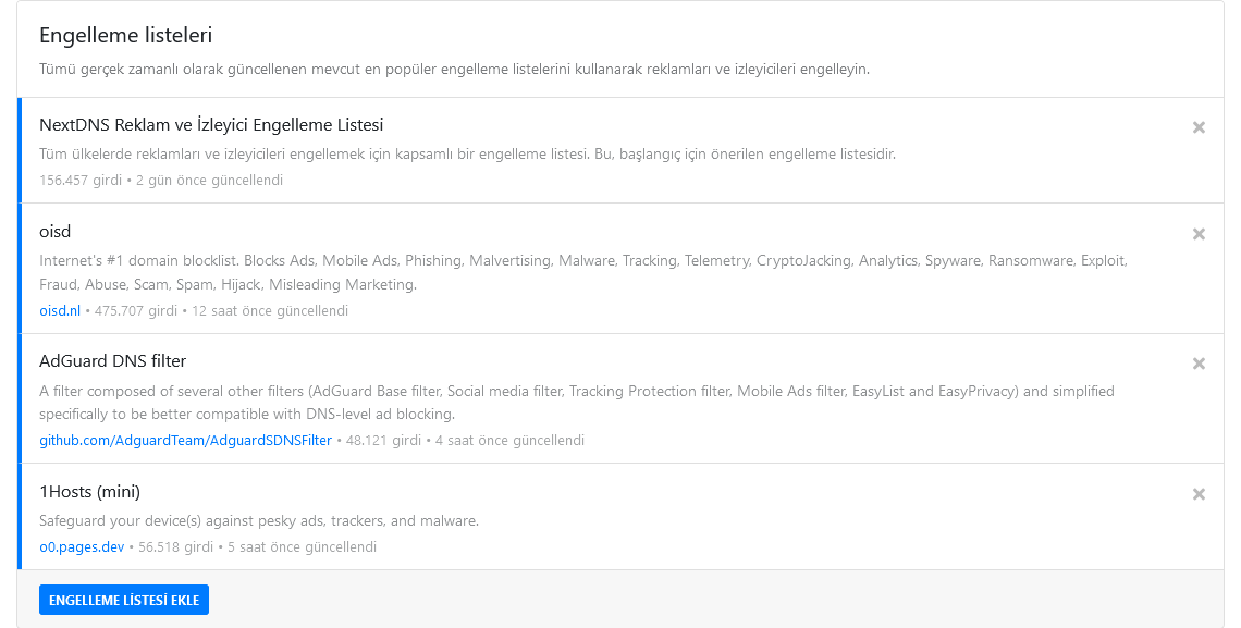

Bir çok engelleyiciyi açmıştım. Ancak energized ultimate neden olmuş olabilir diye hatırlıyorum. Eski ayarlara dönmek için hepsini kapatıp daha temel engelleyiciyi listesini açmıştım.
Merhaba, PUBG ile alakalı yaşadığınız sıkıntıya hangi engelleyici sebep olmuş acaba hocam?
Bu arada rehber için çok teşekkürler, elinize sağlık. @sauranex
1Hosts Xtra, Energized Xtreme Extension listeleri olabilir. Yanlış engelleme oranı çok düşük listeleri aşağıda belirttim bunları kullanabilirsiniz.

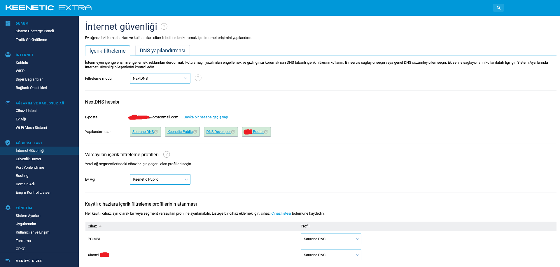

Şu ben de bu filtreleri kullanıyorum hocam, teşekkür ederim. Oyun olarak genellikle PUBG oynadığım için aynı problemi yaşamak istemedim. Bi' de bir sorum daha olacak. Statik ip kullanıcısıyım. DoH aktifliği dışında farklı bir ayar yapmama vs. gerek var mı sizce?
DNS sızıntılarını önlemek için ve şifreli protokol üzerinden kullanmak için eğer destekliyorsa Router üzerinden DoH protokolü ile kullanılmasını tavsiye ediyorum. Onun dışında düz DNS olarak (ip adresi gibi) kullanılmasını tavsiye etmiyorum. Keenetic Router'larda ISP DNS'ini kapatıp DoH protokolü üzerinden NextDNS'i kullanıyorum herhangi bir sızıntı olmuyor ve tüm cihazlarda şifreli bir şekilde NextDNS'i kullanıyorum. Çok gerekli değil fakat bir Keenetic Router alabilirseniz sizin için daha iyi olacaktır, NextDNS'de birden fazla profillerinizi Wi-Fi'a bağlı olan cihazlara göre atayabilirsiniz. Örnek olarak aşağıdaki görüntüye bakabilirsiniz.

Bilgilendirme için teşekkür ederim. Ben de Keenetic Router kullanıyorum hocam. Ayarlarım ise şu şekilde;
