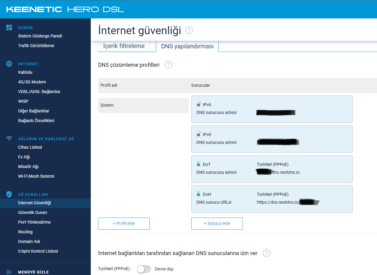

Bilgilendirme için teşekkür ederim. Ben de Keenetic Router kullanıyorum hocam. Ayarlarım ise şu şekilde;
Eki Görüntüle 1548994
Eki Görüntüle 1548995

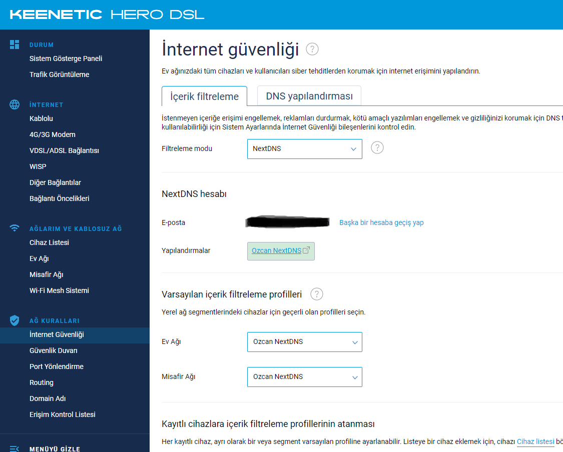

Ağınızda fazla cihaz yoksa ve her cihaza farklı profiller atamıyorsanız, "İçerik filtrelemesini" kapatabilirsiniz. Bunun yerine DNS yapılandırmasını kullanabilirsiniz. Şifreli DNS protokolleri arasında, NextDNS'de bulunan en iyi protokol şuanlık DoH protokolü, yani DoT profilini kaldırabilirsiniz. NextDNS günlüğünde trafiğin hangi cihazdan geldiğini anlamak için DoH protokolünüzü veya DoT protokolünüze isim verebilirsiniz.

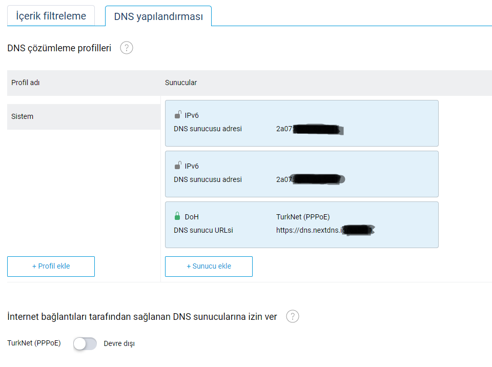

Router'dan dediğiniz gibi DoT protokolünü kaldırdım hocam. Aktif olarak şu şekilde şu an DNS yapılandırması;
Ağımda ise maalesef bayağı bir cihaz var. Özellikle akşamları yoğun bir ağ trafiği mevcut.

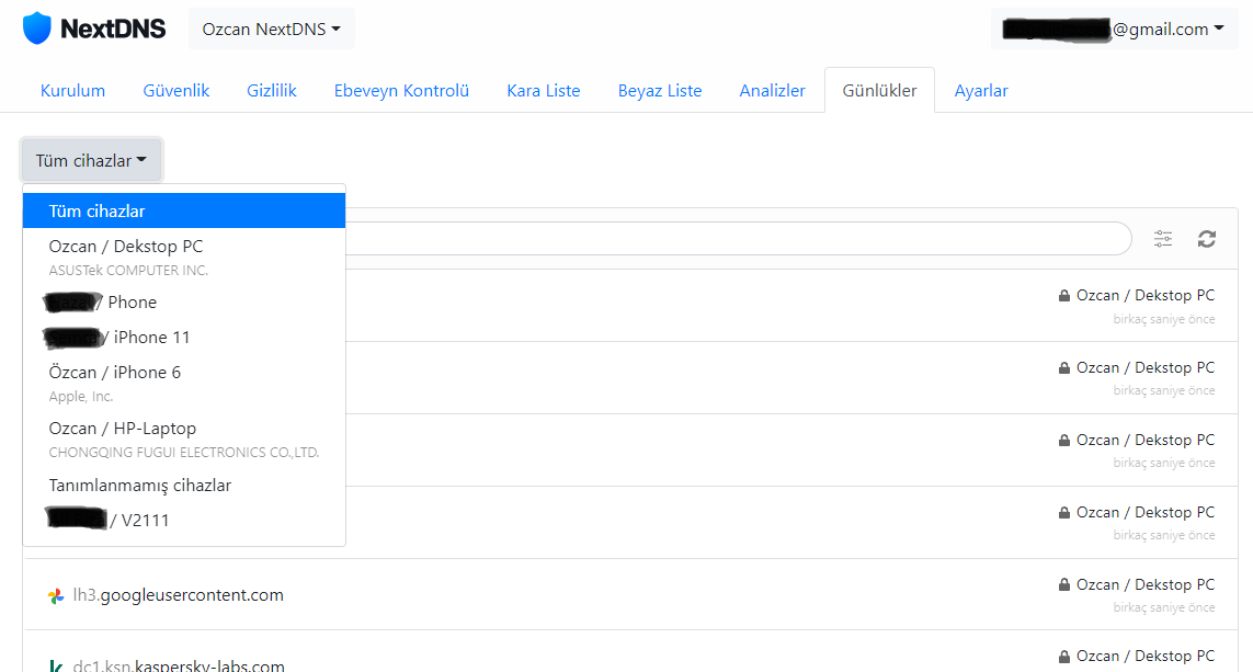

NextDNS günlüğünde ise sanırım Keenetic Router'dan dolayı trafiğin hangi cihazdan geldiğini zaten otomatik olarak görebiliyorum. Bkz;

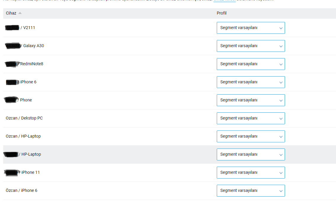

Güzel gözüküyor fakat Router'da "Cihaz Listesi" kısmında android telefonları kayıt ederken dikkat etmelisiniz, çünkü bazı cihazlar Wi-Fi ağına bağlanırken otomatik olarak random mac adresi kullanıyor, örnek: xiaomi telefonlar. Yani her Wi-Fi ağına bağlandığında mac adresi değişiyor ve kayıt geçersiz oluyor. Bunun dışında "DNS Yapılandırması" bölümündeki DoH adresini kaldırabilirsiniz, çünkü "İçerik Filtreleme" etkin durumda. Bir bilgi daha veriyim, "Segment varsayılanı" öğesini seçtiğinizde, ev ağı veya misafir ağınızda hangi profil seçilmişse o profile göre çalışır.
