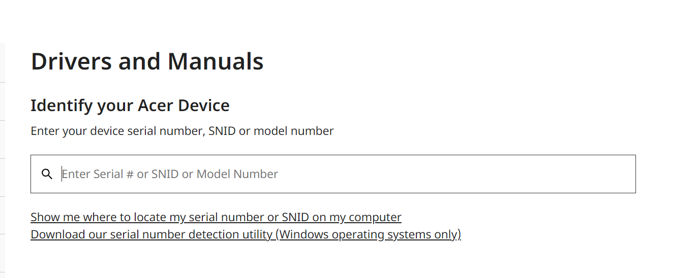

Oncelikle NitroSense'nin guncel surumunu indirmen gerek o yuzden Acer'in resmi driver sitesini kullanacagiz senin icin buraya koyuyorum. Acer Driver
Siteden bilgisayarinin seri numarasini veya model numarasini gir.
Eki Görüntüle 2215172

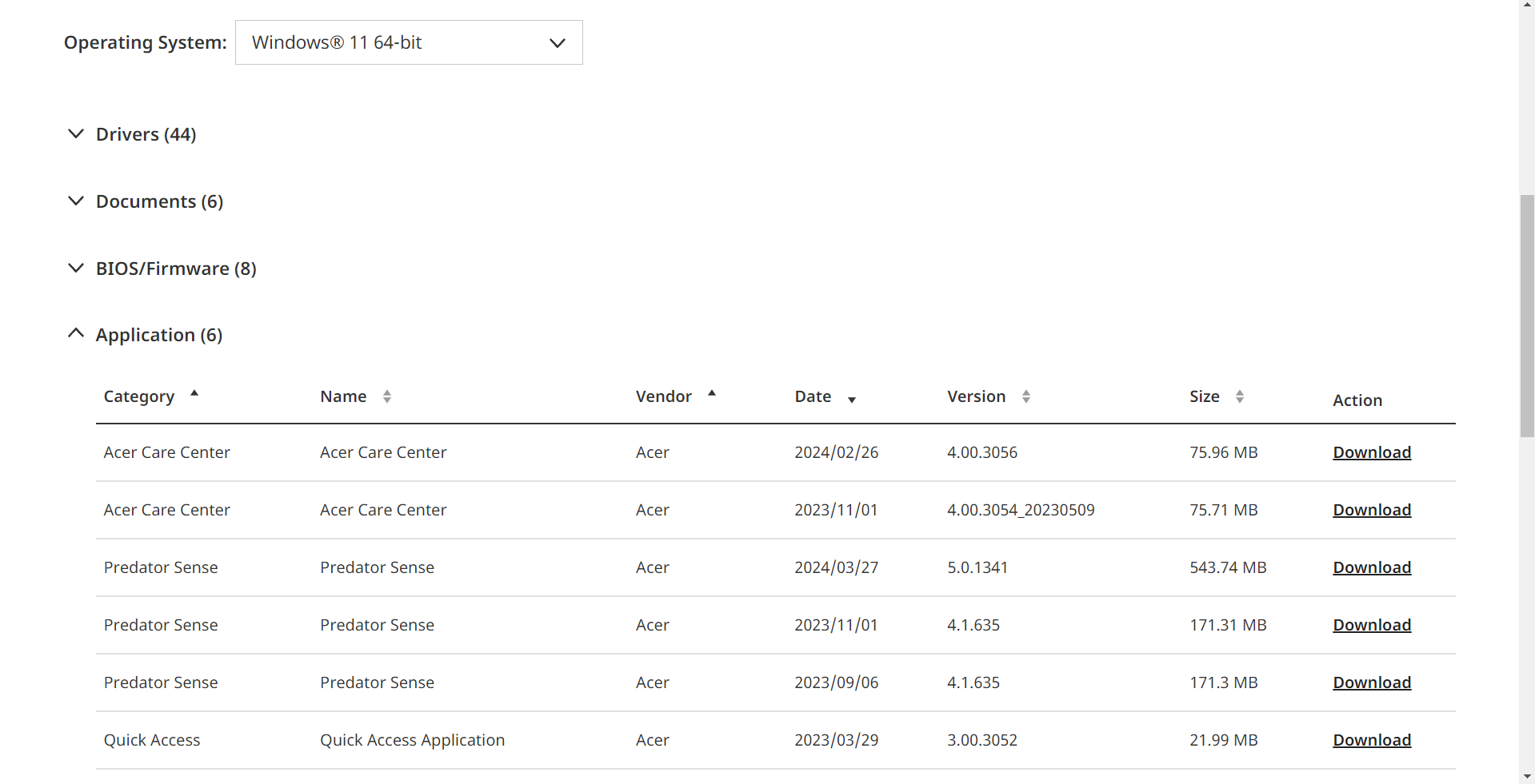

Daha sonra driverlarin karsina ciktigi sayfa ile karsilasacaksin oradan ise application kismini sececegiz ve tarihi bugune en yakin olan NitroSense uygulamasini indireceksin.
Eki Görüntüle 2215177
Bunu yaptiktan sonra ayarlara gir ve program ekle ve kaldir kismindan NitroSense ile alakali butun uygulamalari kaldir. Daha sonra indirdigin NitroSense uygulamasini kur.
