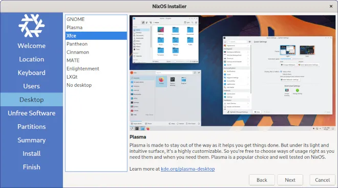

Chroot ve ınstaller olarak iki kurulum seçeneğiniz var. Ben zaman kaybetmemek için ınstaller ile devam ettim.
Eki Görüntüle 2139188
No desktop seçeneği ile devam ettim. Kurulum tamamlandı, sistemi yeniden başlattım. Fakat gördüm ki bootloader kurmamış. Sanırım kurulum aracı bootloader kurmuyor. Ben de kurduğum diski mountlayıp GRUB'u kendim kurdum. Fakat GRUB-install komutu ile değil, dağıtımın kendi içerisinde bulunan Config dosyası ile.

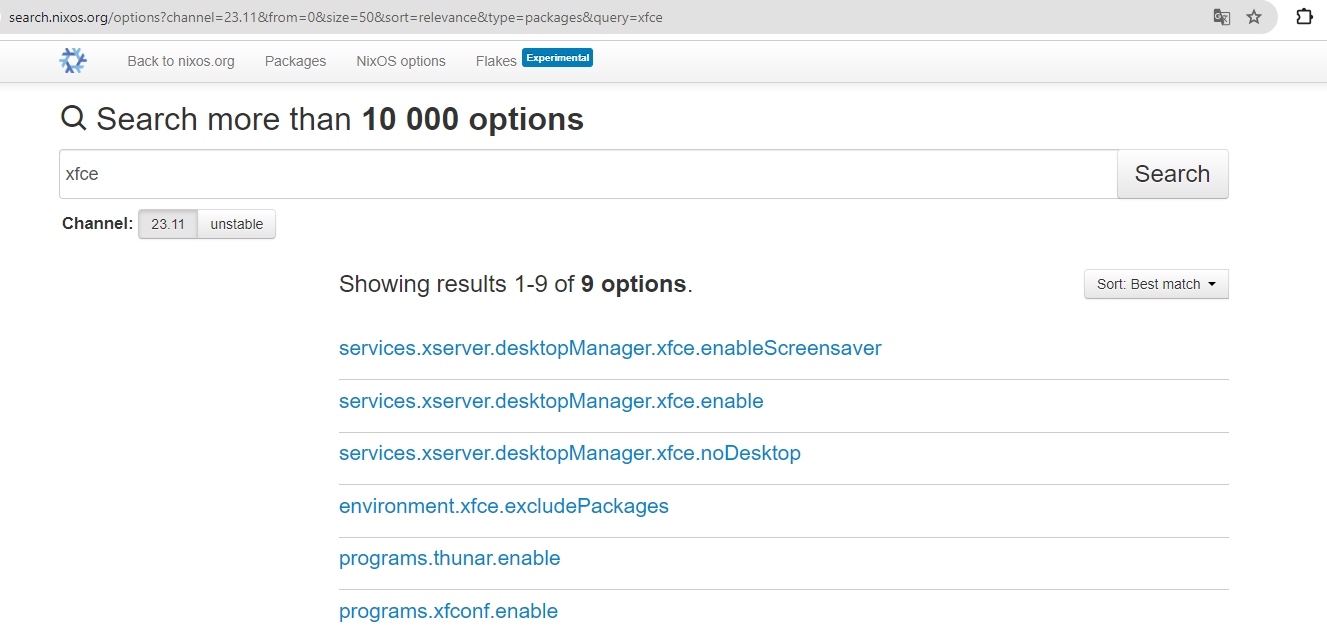

Az önce dediğim gibi, sistemi bir Config üzerinden yönetiyoruz. Paket yüklerken, bootloader kurarken, masaüstü ortamı ve display Manager kurarken vs. bu Config dosyasına yerleştireceğimiz kodları da Nixos'un kendi sitesinden görebiliyoruz.
Eki Görüntüle 2139208
Örneğin buradan gördüğümüz kadarıyla Xfce yüklemek için Config dosyasına services.xserver.desktopManager.xfce.enable
Yazmam gerekiyormuş. Bunu Config'e eklerken de şu şekilde yapıyoruz:
services.xserver.desktopManager.xfce.enable = true --> bunu yüklemek için services.xserver{
Gibi bir kısım var. Bunun içine direk desktopmanager. Xfce. Enable = true yazabilirim. Yani şu şekilde:
services.xserver {
Desktopmanager. Xfce. Enable = true;
(Bir tık yanlış yazmış olabilirim ben de yeni geçtiğim için çok hakim değilim 😃)
