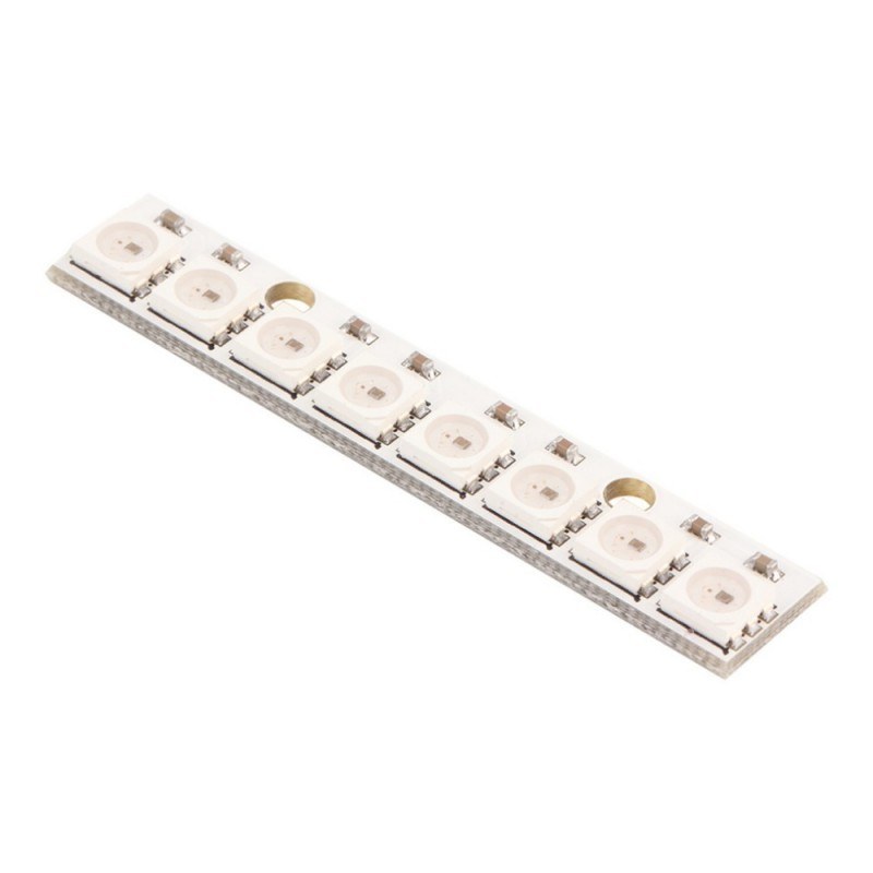

Böyle bir video buldum ama bildiğim kadarıyla LED'lerde mosfet kullanılmalı ama video açıklamasında "mosfet" diye bir şey göremedim, sanırım özel bir LED olduğundan kullanılmamış. Benim elimde normal bir şerit LED var, bunu kullanmak için 12V 1A adaptör ve belli başlı mosfetler gerekiyor sanırsam.

LED özel bir LED, bu sayede tek başına ESP8266 kartı ile kontrol edebiliyor. :)
Şerit LED için direkt MOSFET'e ihtiyacın yok. Standart bir şerit LED'İ açıp kapatmak istersen Node MCU ile, röle modülü işini görecektir.
