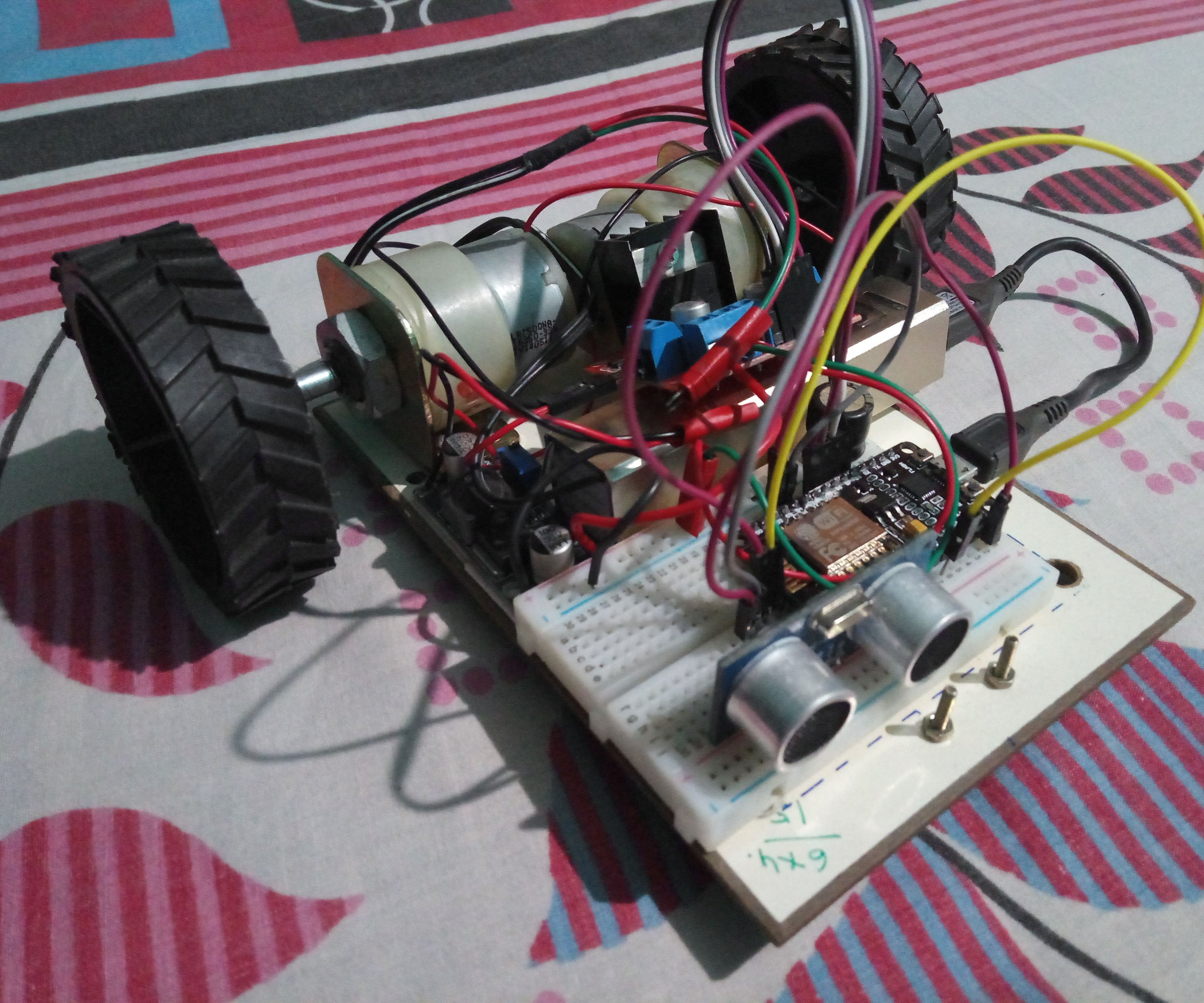

Merhaba, bende nodemcu 8266 ve L298 motor sürücü siparişi verdim elimde 5 v ultrasonik sensör var ama 5V dışında çalışmıyor. En optimum şekilde 5V cihazlarımı nasıl çalıştırırım? Motor sürücü 5V çıkışı veriyor oradan sensöre veya servo motorlara bağlasam olur mu? Sadece sinyal kablosunu Nodemcu'ya taksam? @Steve Rogers
@THawk
Bu proje sorunuza ışık tutabilir. Kod da var ayrıca son kısımda.
