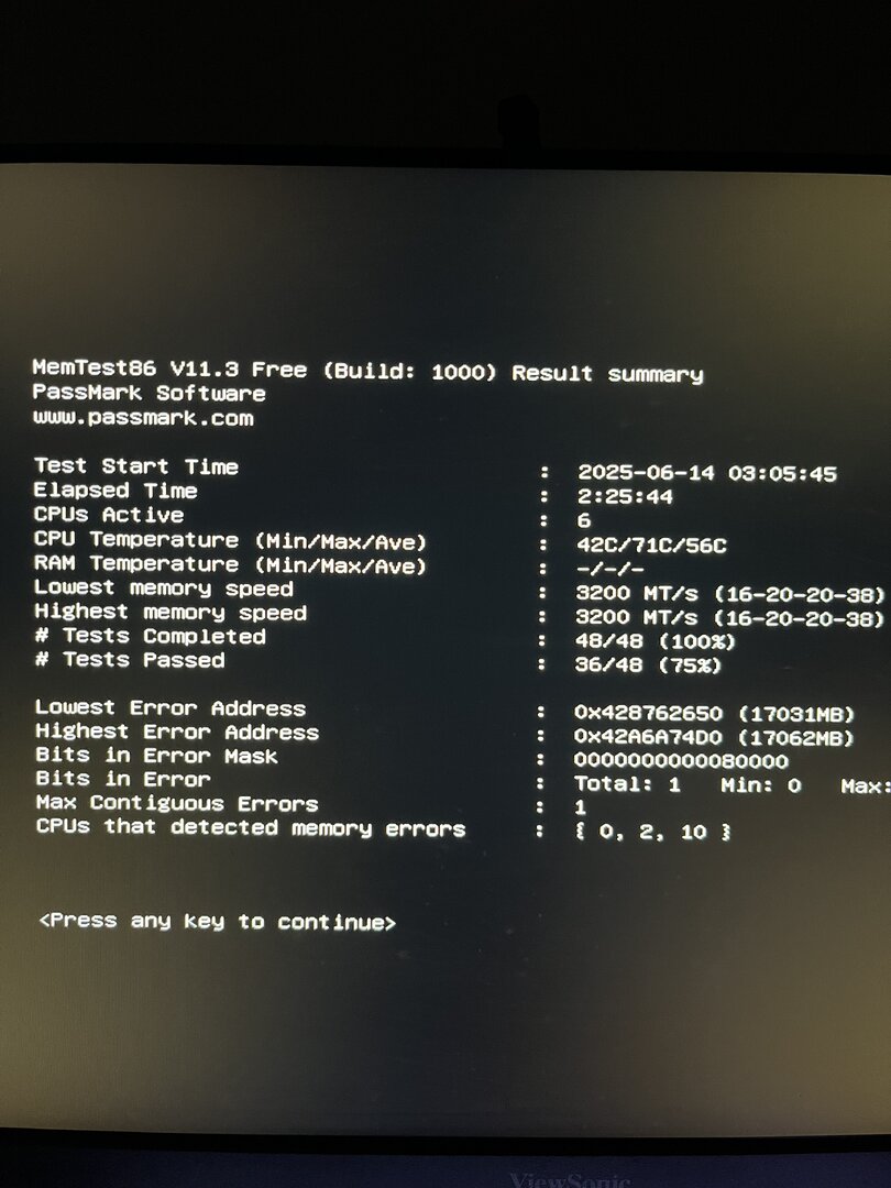

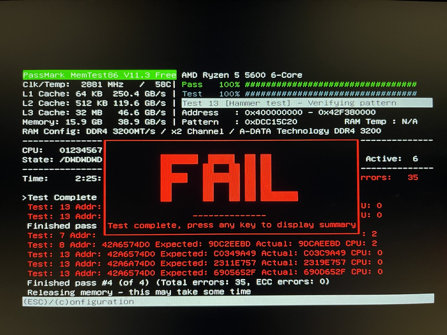

Hocam ram testini yaptım hata çıktı çift kanal ram var ikiside bozulmuş mu acaba çok da uzun süre olmadı aslında 2.5 yıl oldu alalı
Ramleri tekli olarak pc de kullandım bi tanesinde mavi ekran veriyor diğerinde vermedi sanırım tamamen ram sorunu aynı gecikme ve mhz değerine sahip farklı bi marka ram alıp beraber kullansam sorun olur mu yoksa ramler aynı mı olmak zorunda

RAM'leri tekli olarak PC de kullandım bir tanesinde mavi ekran veriyor diğerinde vermedi sanırım tamamen RAM sorunu aynı gecikme ve MHz değerine sahip farklı bir marka RAM alıp beraber kullansam sorun olur mu yoksa RAM'ler aynı mı olmak zorunda.
Merhaba. RAM özellikleri, MHz, voltaj hızı, DDR türü, yani özellikleri aynı olsa sıkıntı çıkaracağını sanmıyorum. Ancak mümkünse aynı RAM'i almanızı öneririm. Bu arada sorun RAM sorunu evet. Yeni RAM alındıktan sonra BIOS güncellemenizi de öneririm.
Anladım teşekkürler biosu güncellemek ilk işim olmuştu belirtmemişim ramin birinde kullanımda sorun olmadı ama yine de tek tek memtest ile bakacağım dediğiniz gibi ramin aynısını almayı düşündüm ama gereksiz yüksek fiyatta duruma göre bakacağım
Tamamdır hocam. Umarım sorununuz çözülür.
