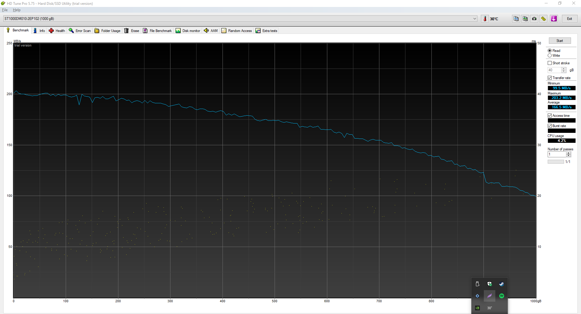

Tamamdır teşekkür ederim tekrardan, çıkarıyorum diski şimdi başka bir şey yok ise.
Başka bir şey yok. Mavi ekran dosyalarını da inceledim, hepsi disk kaynaklı. Analizlerini veya içeriğini pek söylemedim, yani bunda biraz üşengeçlik biraz da rahatlık var zira burası görevli olduğum bir forum değil. Keyfi olarak burada yardım ediyorum. Yine de adettendir deyip kontrole alıp öyle sonucu söylemek istersen de sen bilirsin.
Anladım, ama nasıl bozulmuş olabilir ki herhangi bir şey yapmadım ya da düzeltmenin bir yolu falan var mı?
Nasıl bozulmuş bilmiyorum sonuçta bir mekanik disk. ST görünce de midem bulanıyor artık zaten her mavi ekran/disk ilişkisinde görüyorum mutlaka kendisini. Bozuk blok tarzı bir hata yok diskte, G/Ç kısmında hardware hatası var. Bu da diskin direkt kendisi sorunlu demek oluyor. Uğraşmaya değmez, verilerini yedekleyip emekli et. HDD alacaksan WD disklere yönel.
