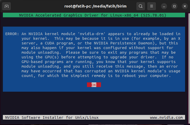

Merhaba, Ubuntu'da Game Ready sürücüsünü kurmaya çalışıyorum ama hata veriyor. Nasıl düzeltebilirim?
Çözüm
Kod:
fatih@fatih-pc:~$ sudo nvidia-xconfig
[sudo] fatih için parola:
WARNING: Unable to locate/open X configuration file.
Package xorg-server was not found in the pkg-config search path.
Perhaps you should add the directory containing `xorg-server.pc'
to the PKG_CONFIG_PATH environment variable.
No package 'xorg-server' found.
New X configuration file written to '/etc/X11/xorg.conf'
Bu kadar Linux deneyimi yeterli bence :D, yine de sağ olun yardımcı olduğunuz için.

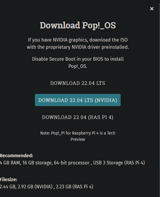

Boyle bir sey icin birakmayin Linux'u. Pop!_OS dagitiminin Nvidia driver'i yuklu gelen bir ISO'su var. Onu kullanabilirsiniz.
Hocam yeniden başlatınca çözünürlük düştü ve tekrar kurmaya çalışınca bu sefer böyle oldu.
Çözüm
Bu mavi seçenek olan mı?
Bu Pop!_OS ne güzel bir şeymiş :D daha oyun test etmedim ama NVIDIA halihazırda geldi, hiç donma veya videolarda takılma görmedim, Ubuntu'da yazıcım çalışmıyordu bunda çok güzel bir şekilde çalıştı.
Hocam oyunda test ettim, gayet iyi çalışıyor :D Allah razı olsun.
