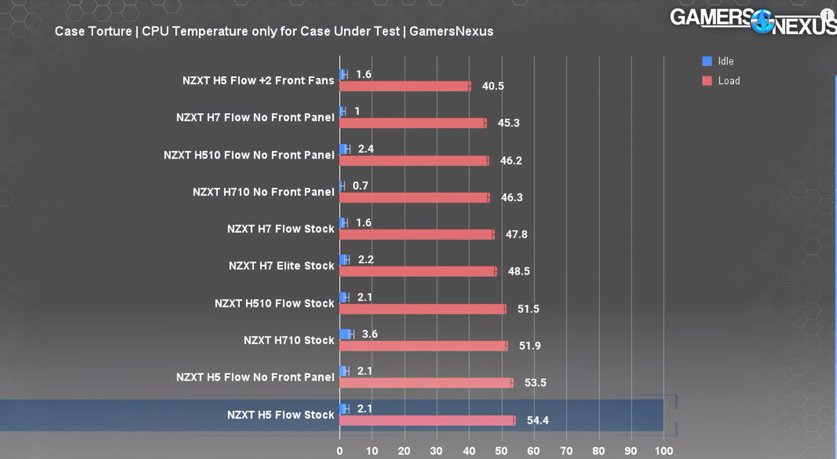

H5 Flow için heyecanlanmayın hemen. Fan inovasyon için güzel ama hava akışı konusunda pek fark yaratmıyor bilginiz olsun. Kasanın ön kısmında fan yok. Hatta o fanı söküp öne takarsanız işlemci sıcaklığını düşürebilirsiniz. Ön kısıma fan takmayacaksanız H510 Flow öneririm. Arkadaşıma H510 Flow aldık geçen hafta.
İki kasa da build quality yönünden çok başarılı. Radyatör takmayı düşünüyor musunuz? H5 Flow o yönden avantajlı çünkü. Üst tarafa radyatör takılabiliyor 280mm'e kadar. H510 Flow için sadece öne takabiliyorsunuz.
H5 Flow için heyecanlanmayın hemen. Fan inovasyon için güzel ama hava akışı konusunda pek fark yaratmıyor bilginiz olsun. Kasanın ön kısmında fan yok. Hatta o fanı söküp öne takarsanız işlemci sıcaklığını düşürebilirsiniz. Ön kısma fan takmayacaksanız H510 Flow öneririm. Arkadaşıma H510 Flow aldık geçen hafta.

İki kasa da Build quality yönünden çok başarılı. Radyatör takmayı düşünüyor musunuz? H5 Flow o yönden avantajlı çünkü. Üst tarafa radyatör takılabiliyor 280Mm'e kadar. H510 Flow için sadece öne takabiliyorsunuz.
