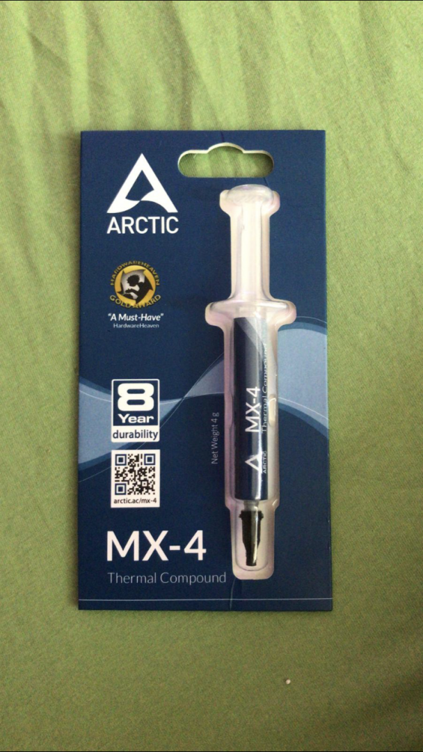

Macun bu şekilde geldi çakma mı bilmiyorum
    1 MB · Görüntüleme: 50
Bu kötü oldu o zaman çakma macun o kdar etkiler mi peki 85 derecelere kadar.

Çakma gerçekten teşekkür ederim
