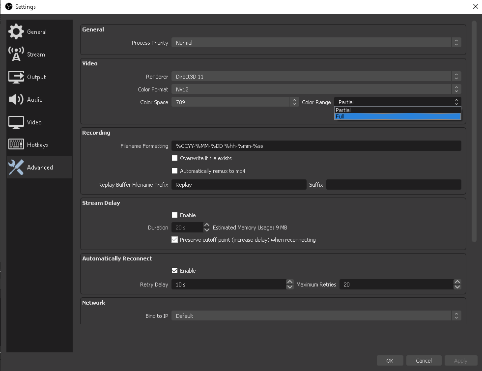

OBS gelişmiş ayarlardan renk yoğunluğunu yarım değil, tam yapın. (full)
OBS gelişmiş ayarlardan renk yoğunluğunu yarım değil, tam yapın. (Full)
