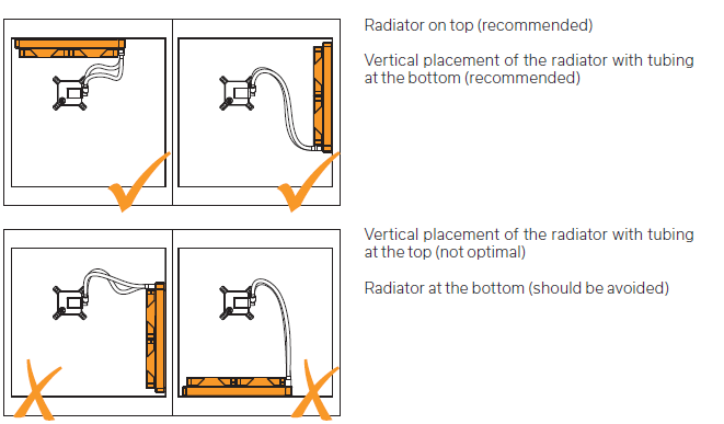

Herkese merhaba, yeni sistem topladım ve bu sistemin kasa, PSU ve sıvı soğutmasını arkadaşımdan ikinci el olarak aldım. Diğer işlemci RAM ve anakart parçaları yarın kargodan gelecek ve yarın akşam da kurulumunu arkadaşım ile yapacağız. Sorun şu ki arkadaşımda Corsair H150i Elite Capellix 360mm sıvı soğutucu ile Corsair 4000D kasa var. Sıvı soğutmayı ön panele taktığını söyledi ve bir görsel attı görseldeki kurulum doğru mudur ben şimdiye kadar sıvı soğutma kullanmadım hiç ilk kez parça parça toplayıp bir kasa topluyorum. Arkadaşım bilgili onun bilgisini sorgulamıyorum size de danışmak istedim.
Hocam emin olmamakla beraber sıvı soğutucunun en performanslı olduğu yer sanırım kasanın üst kısmı.
Ön kısma koyanlar genelde cam kasa kullanan kişiler. Yanlış bilgi verdiysem forumdakiler düzeltir.
Sıvı soğutmanız 360mm fakat kasanın sadece ön paneli 360mm destekliyor, bu yüzden zaten başka çareniz yok. Üst kısım en verimli olduğu yer fakat ön kısma koymanız bir problem yaratmaz.

Öne de takılıyormuş hocam ama üste takılması daha iyi oluyor diyorlar fakat benim elimdeki soğutucu 360 mm olduğu için ön taraf dışında takacak bir yerim yok.
Biliyorum fakat kabloları alttan mı üstten mi gelmedi bu şekilde doğru mu sanırım etkiliyormuş performansını ve ömrünü.

Sığdırabilirsiniz diye düşünüyorum fakat alıcağınız ekran kartından dolayı geçemeyedebilir boruları. Öyle olursa ya kasa yada soğutucuyu değiştirceksiniz. Şahsen ben sığdırmaya çalışırdım.
