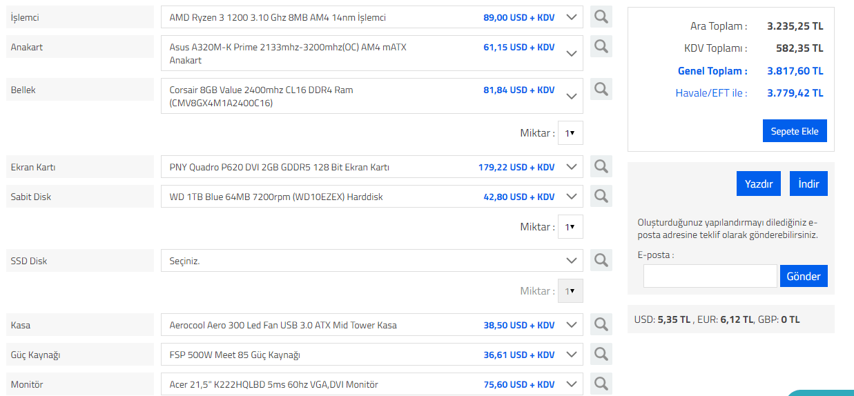

Ofiste kullanmak için, bir sistem toplamak istiyorum. Kendim bir sistem topladım ama uyum sorunu çeker miyim bilmiyorum. Sizin de önerilerinizi almak istedim. Bir de bu sisteme soğutucu almasam işlemicin kendi soğutucusu yeterli olur m? Sadece Autocat'ten çizim yapacağız. Şimdiden teşekkür ederim sistem ekte.
Ofiste kullanmak için, bir sistem toplamak istiyorum. Kendim bir sistem topladım ama uyum sorunu çeker miyim bilmiyorum. Sizin de önerilerinizi almak istedim. Bir de bu sisteme soğutucu almasam işlemicin kendi soğutucusu yeterli olur m? Sadece Autocat'ten çizim yapacağız. Şimdiden teşekkür ederim sistem ekte. Eki Görüntüle 321413
Monitör soğutucu derken işlemci soğutucu mu demek istediniz?İşlemci soğutucu gerekmez çok yük altında çalışmayacaksa kendi soğutucusu yeter.

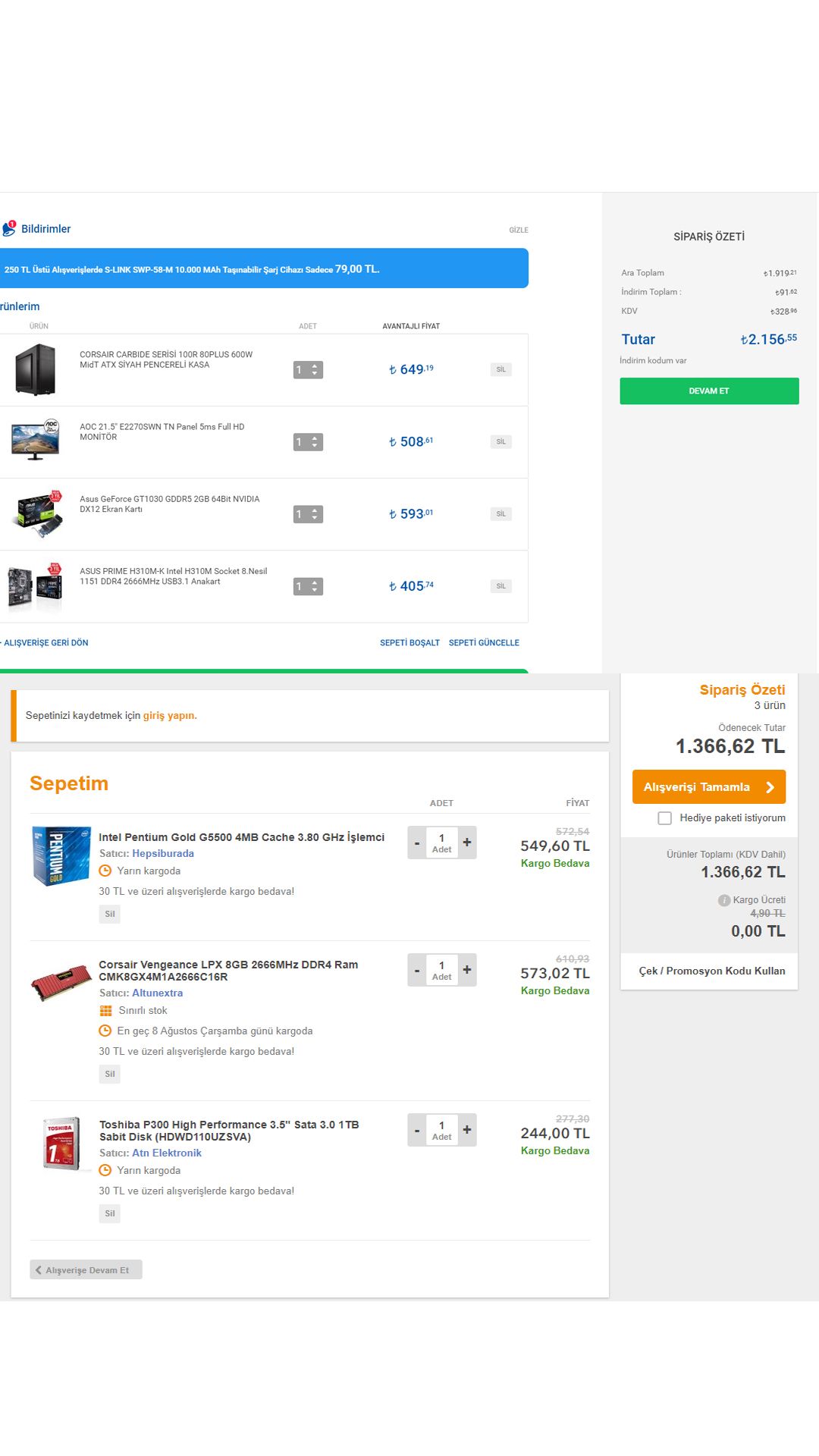

Siz bu bilgisayarı grafik için kullanıcaksınız anladığım kadarıyla o zaman bütçeyi 200 TL daha aşıp bunu alın.

Siz bu bilgisayarı grafik için kullanıcaksınız anladığım kadarıyla o zaman bütçeyi 200 TL daha aşıp bunu alın. Eki Görüntüle 321424
Grafik işlerinde PNY Quadro ekran kartları kullanılıyor.
Öneri için çok teşekkür ederim. Yalnız bende bi intel takıntısı var amd soğutucu da olmadan ısınma sorunu yapar mı acaba? Pek bir bilgim de yok ryzen serisi hakkında.

İntel takıntın varsa 100 TL daha eklemen gerekir.
Bu arada Ryzen 3 1200'ün içinden soğutucu çıkıyor diye biliyorum ama yeni bir konu açarsan emin olmak için daha iyi olur.Evet çıkıyormuş soğutucu.
