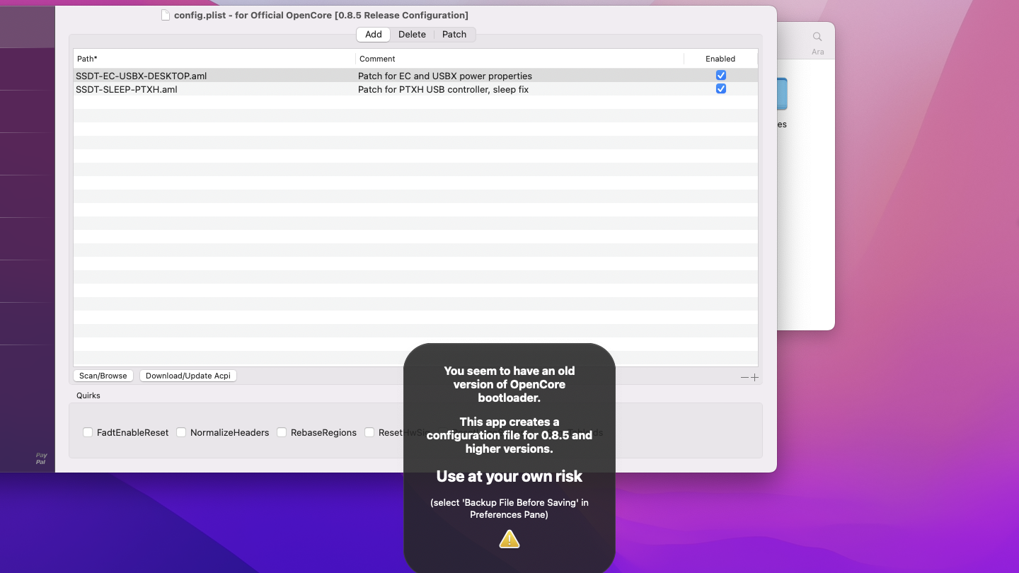

@e.n.e.s Dediklerinizi aynen yaptım bir sorun olmadan sistem açıldı fakat config dosyamı OpenCore ile açtığımda bu ekranda ki uyarı gibi bir şey geliyor daha önceleri araştırmıştım bootloader ve OpenCore güncel olmamasından kaynaklanıyordu. Hackintool zaten gene de sürümü sıfır olarak gösteriyor.
Ben beceremiyorum sanırım size zahmet olmazsa bir siz bakarmısınız şu EFI'ye hocam.

Uyarıda bu sürümün OpenCore'un 0.8.5 ve üstü için uyumlu olduğunu belirtiyor, sizinki de 0.8.5 olduğu için sorun yok. 0.0.0 gözükmesi konusunda ise configte Misc>Expose Sensitive Data kısmını 6 yapmayı deneyebilirsiniz.

Tamam hocam onu da deneyeyim.
@E. N. E. S hocam dediğiniz kısmı 6 yaptım ve şu an hem OpenCore uygulamasını açarken ki uyarı kalktı hem de Hackintool da sürüm doğru gözüküyor. Çok teşekkür ederim yardımınız için.
