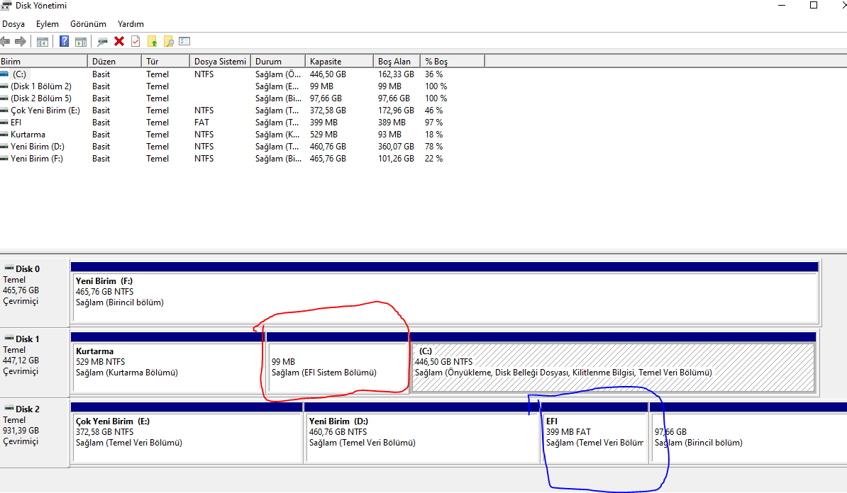

Aynı problem bende de vardı o rehberi de başka rehberi de denedim çözemedim. Kendim farklı bir şekilde çözdüm.
1) Disk Managementtan 400 MB lık yer ayırıyorsun.
Kırmızı halka Windows'un orijinal efi bölümü oraya dokunmuyorsun. macOS un yüklü olduğu diskte 400 MB lık FAT bir bölüm ayırdım ve USB bellekin içindeki dosyaların hepsini buradaki yere kopyaladım adını kendim EFI koydum.

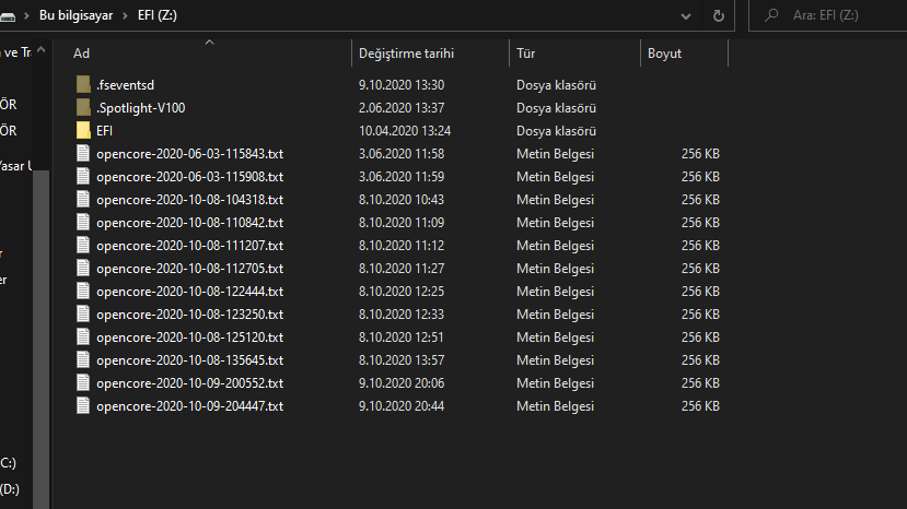

Diskimdeki EFI'nin içi böyle.
Eki Görüntüle 696902
Diskimdeki efinin içi böyle.
Eki Görüntüle 696905

Hocam bende tek disk var. 500 GB SSD içerisinde 200GB MacOS geri kalan Windows olarak şuan.
Farketmez 400 MB o diskin içinde yer ayır FAT olmasına dikkat et sonra USB nin içindeki tüm dosyaları al o 400 MB in içine ekle. Yeniden başlat bilgisayari ve BIOS'a gir. UEFI:OS gibi bir şey görürsen anla ki doğru yoldayız. Onu üste al ve bu dertten kurtul :)
