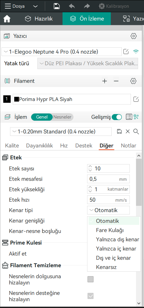

Arkadaşlar merhaba, öncelikle ilk forum yazımı yazıyorum. Yanlış bir şey dersem affola. Şimdi ben elegoo neptun 4 Pro cihazı ile baskı alıyorum. Fakat dilimleyici olarak cura kullanıyordum ve cura da yapı levhası yapıştırma gibi bir seçenek mevcut. Baskı alınan parçanın tablaya daha iyi yapışması için, baskı alınacak parçanın ana hatlarıyla birleşik oluyordu. Daha sonra ben orcaslicer dilimleyiciye geçtim ama orada böyle bir seçenek bulamadım. Bilginiz var mıdır? Teşekkürler.
Resimde gördüğünüz üzere cura programı, basılacak nesneye göre yanlara etek atıyor ama slicer maalesef böyle değil bir yararı mevcut.
Mudur?

Merhabalar hocam öncelikle cevap verdiğiniz için teşekkür ederim. Türkçe kullanıyorum da bende diğer gibi bir şey yok. Ekte resimde gönderiyorum.
Hocam tamamdır buldum. Peki Sizi yakalamışken bir soru sormak istiyorum. Hem dışa ve hem içe mi etek eklemeliyiz? Yoksa sadece dış veya iç yeterli olur mu?
Rica ederim.
İki opsiyonun var; biri etek diğeri kenar tipi.
Ben Prusaslicer kullanıyorum ama ikisi de aynı temele sahip olduğu için dediklerim Orca'yı da kapsayacaktır.
Etek(skirt), Prusa'da parçaya göre her kenarı sıfıra sıfır çevrelemeyebiliyor, kenar(birim) ise çevreler, kenar genişliği girmen de gerek.
Özetle etek sayısını sıfıra çekebilirsin, kenarda parçaya göre yalnızca dış kenarı seçip, genişlik tanımlayabilirsin.
Seçimin parçaya göre olmalı, şayet içi boş silindirik bir parçayı dik basmak istiyorsan iç+dış daha iyi olur. Gerçi dolu silindir basacak olsan da iç kısmı olmadığı için gene aynı seçenek kullanılabilir.
