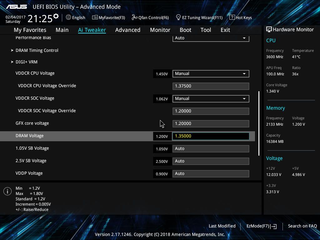

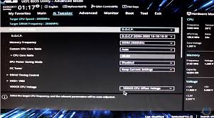

Çeşit çeşit BIOS olduğunu göz önünde bulundurmak gerekiyor, bunun için ekstra bir rehber hazırlamam da söz konusu olabilir lakin burada kısaca anlatayım, ASUS UEFI BIOS'unda örnek OverClock:
AI Tweaker sekmesinde görülen CPU Core Ratio kısmına vermek istediğiniz GHz'in oranın giriyorsunuz, yani 4.3 GHz veya başka bir deyişle 4300 MHz veriyorsanız 43 girmeniz gerekmekte. Daha sonra VDDCR CPU Voltage kısmını Override olarak ayarlayıp (override ve Offset'i de diğer bir rehberimde anlatacağım) Voltaj değerinizi mV cinsinden boşluğa giriyorsunuz, Enter dedikten sonra (genelde F10 oluyor) kaydetme kısayol tuşu ile kaydedip BIOS'tan çıkabilirsiniz.
Bilmeniz gerekir ki BIOS'lar farklılık gösterir lakin mantık değişmez adı değişir yeri değişir ama yapacağınız şey aynıdır.
