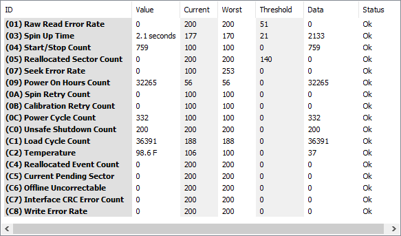

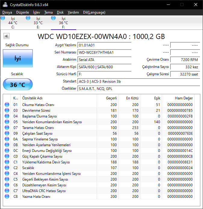

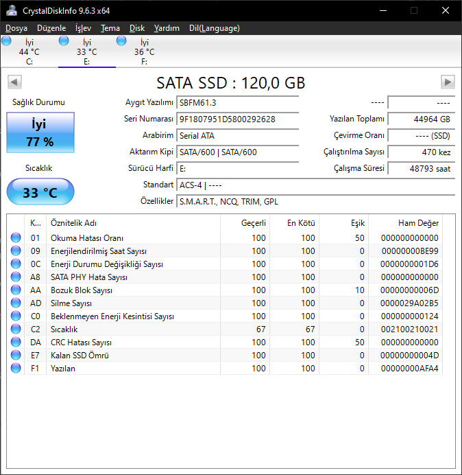

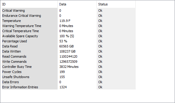

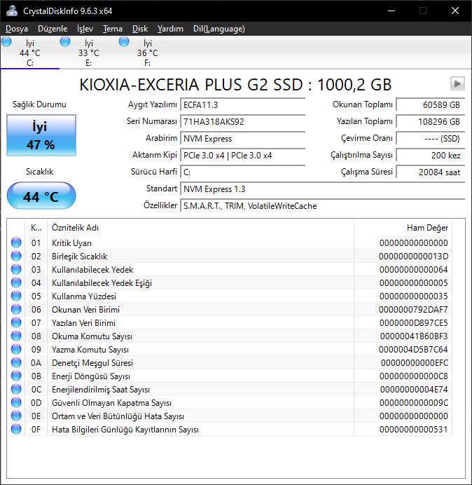

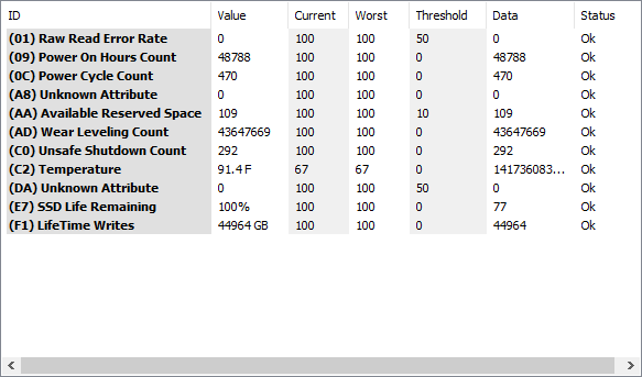

Burada dediği gibi CrystalDiskInfo ile disklerimin sağlıklarını kontrol edeyim dedim. Aşağıya resimlerini bırakıyorum.
