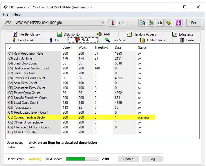

Disk sonuçları:

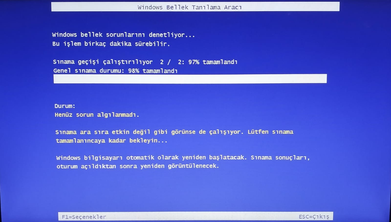

Ram için Memtest86 programını sanırım beceremedim. (Önyükleme menüsüne giremedim)
Fakat Windows Bellek Tanılama Aracı diye bir şey çıktı karşıma onunla tarama yaptım.
Son olarak Uygulama, Kur ve Sistem Olay Raporları: Rapolar
Diskinde bozuk blok var, görselde de gözüküyor. Bunu cebe attık, banko 1
Rich (BB code):
Device\Harddisk0\DR0 aygıtında bozuk bir blok oluştu
RAM testi sonuçlarını da paylaş. Memtest86 olmazsa testmem5 olur. Onda da sorun varsa onu da değişmek gerekiyor.
