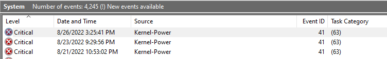

The system has rebooted without cleanly shutting down first. This error could be caused if the system stopped responding, crashed, or lost power unexpectedly.
Oyun oynarken rastgele bir zamanda bilgisayar ekranı donuyor (ekran siyah olmuyor fotoğraf gibi donuyor ve sesler gidiyor) fakat kasa çalışmaya devam ediyor. Yukarıdaki Kernel Power hatası verilen zamanlar tam da ekranın donduğu zamana denk geliyor. Bunun sebebinin güç kaynağı olduğundan nasıl emin olabilirim?

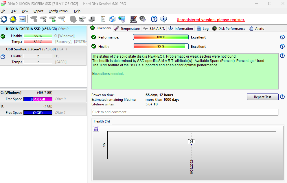

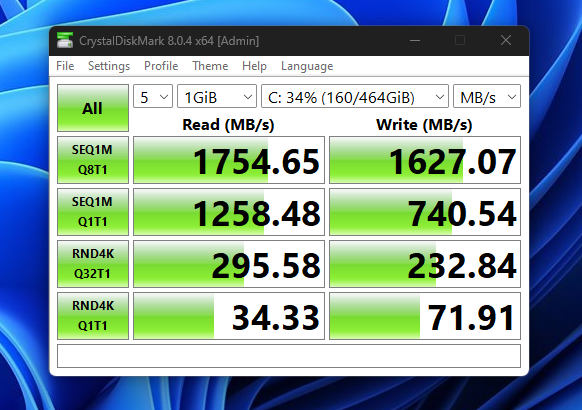

Hayır yapmadım. Hangi uygulama aracılığıyla yapmamı önerirsiniz? Yapıp sonuçları gönderebilirim.
Hard Disk Sentinel Pro ile diskiniz sıcaklığını ve sağlık değerini ölçebilirsiniz.
CrystalDiskMark ile de okuma ve yazma hızlarınızı kontrol edebilirsiniz.
Eki Görüntüle 1496554

Stabil gözüküyor, birde okuma-yazma değerlerinizi kontrol edelim.
Bu arada size yukarıda attığım SSD bilgilerinde sıcaklık 53 fakat şuanda 70 derece oldu. SSD'nin 70 derece olması normal mi?

Bu arada size yukarıda attığım SSD bilgilerinde sıcaklık 53 fakat şu anda 70 derece oldu. SSD'nin 70 derece olması normal mi?

Çıkardıktan sonra ne yapacağım? Yani bu her oyunu açtığım zaman olmuyor, oyunu oynarken çok beklenmeyen zamanlarda oluyor. Yukarıda attığımda mesela 21 Ağustos, 23 Ağustos ve bugün olmuştu. Böyle tek tek test etmek biraz şansa kalıyor.
