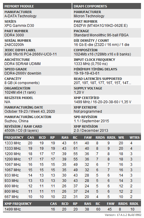

Elindeki XPG Gammix D30 lar Micron E-die olduğu için çok rahat 3600 MHz seviyelerine çıkabilir

@Takımelbiseli D9ZFW kodlu Rev. E bunlar hocam. En kötü Rev. E versiyonu. Samsung C-Die ile yakın diyebilirim. Ayrıca 3100 için 1900 FCLK iyimser kalır Zen 2 için pek olanaklı bir değer değil. D9ZFW ile uğraşmaya değmez ama uğraşmak isterse 3600 C18 civarı bir ayar yapılabilir.
@Acrobatic_Train1007 yerinde olsam CPU için sadece PBO +200 verir geçerdim. Zen 2'de Curve Optimizer yapılamıyor ve de işlemcinin 5500 XT için gayet yeterli olduğunu düşünüyorum. RAM konusunda klasik XMP profillerinden öteye pek gidemezsin o yüzden uğraşmanı tavsiye etmiyorum. Alt zamanlamalarda da Micron kalburüstü çipleri haricinde genellikle berbattır. O yüzden fazla ileriye gidemezsin ama daha düzgün zamanlamalara sahip olabilirsin. Zentimings'den ekran görüntüsü paylaşırsan birkaç basit ayar vereyim.
