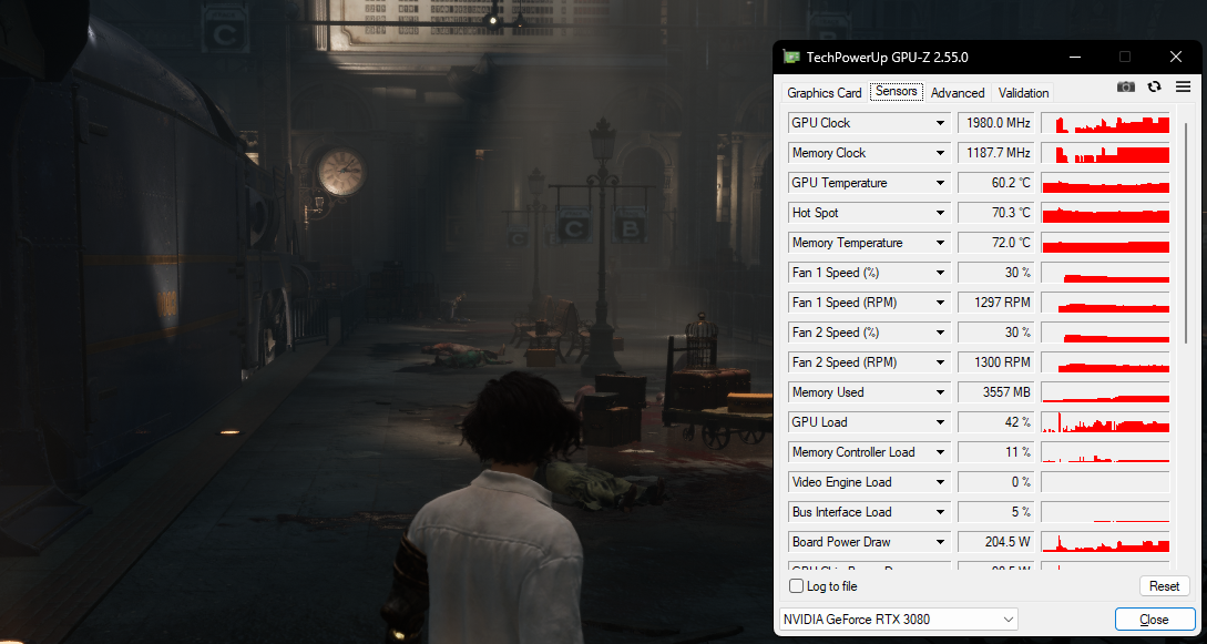

Yani bu şekilde en yüksek ayarda Lies of P de 60 derece sabit ve birçok oyunda da durum böyle açıkçası fakat iyi bir test adına RDR2 indiriyorum.
