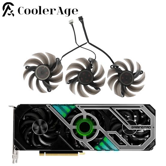

AliExpress'ten fan setini sipariş ettim.

Sorun1: 2'li fanın kablosu çok kısa kaldı, kendi el becerimle kabloya ilave ekledim.

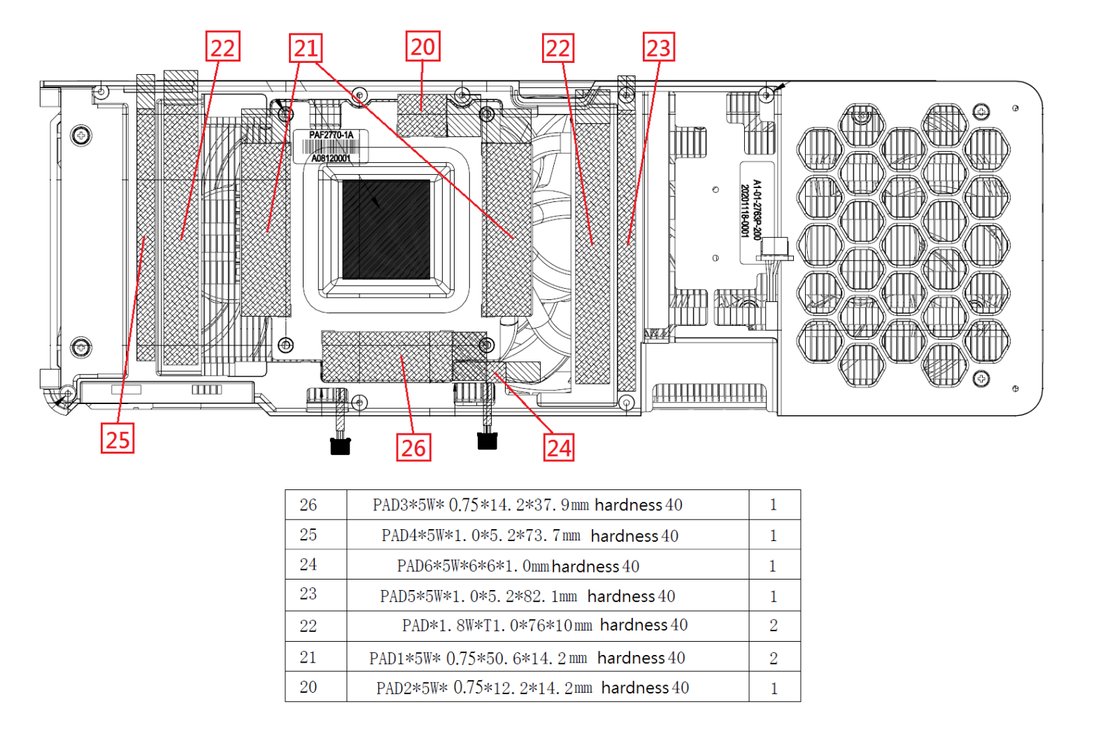

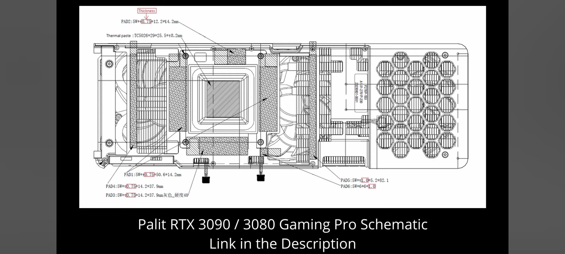

Padların şemasını YouTube'da yabancı bir miningci kanaldan bulmuştum fakat onun şeması ile benim şemamda ufak bir fark vardı.
Palit'ten e-posta ile aldığım şema:

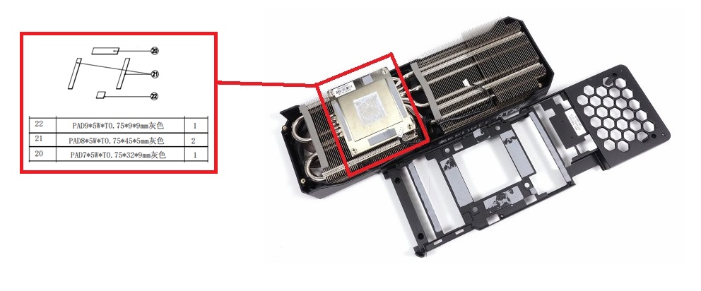

Palit'in bana e-postası 4 gün sonra oldu ve ben bu arada izlediğim kanalın önerdiği ölçüyü denemeye karar verdim, sonuç hüsran:
Kullandığı şema:
Fark ise bir kısımda onda 25 nolu padım 1mm onda ise 0.75.
Palit'ten aldığım e-posta ile işe tekrar koyuldum bu sefer sonuç benim için çok daha iyiydi fakat mükemmel değildi. Çünkü VRAM sıcaklığını arka VRAM'da 1mm kullandığım zaman 80 derecelere düşürmüştüm fakat kalın gelmişti çekirdekle temas etmiyordu soğutucu blok. 0.75mm'de ise tam yükse 96 derece 30 dk'lık testimde stabil kalmayı başardı ve çekirek hot spot sıcaklığım mükemmel derecede düştü.
Fan değişimine dikkat edin internette satılanlar ile cihaz içindekiler aynı değil.
Termal pad değişiminde bu ekran kartı için 0.75 1mm ve arka plaka için 2mm lazım.

İlk önce Palit'e ekran kartı seri numaranızı göndererek şemanızı isteyin ve emin olun.
Eki Görüntüle 2162696
Eki Görüntüle 2162695
Eki Görüntüle 2162694
Eki Görüntüle 2162699
Kullandığı şema:
Eki Görüntüle 2162703

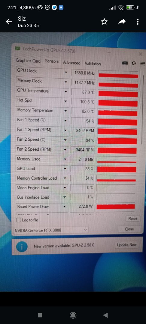

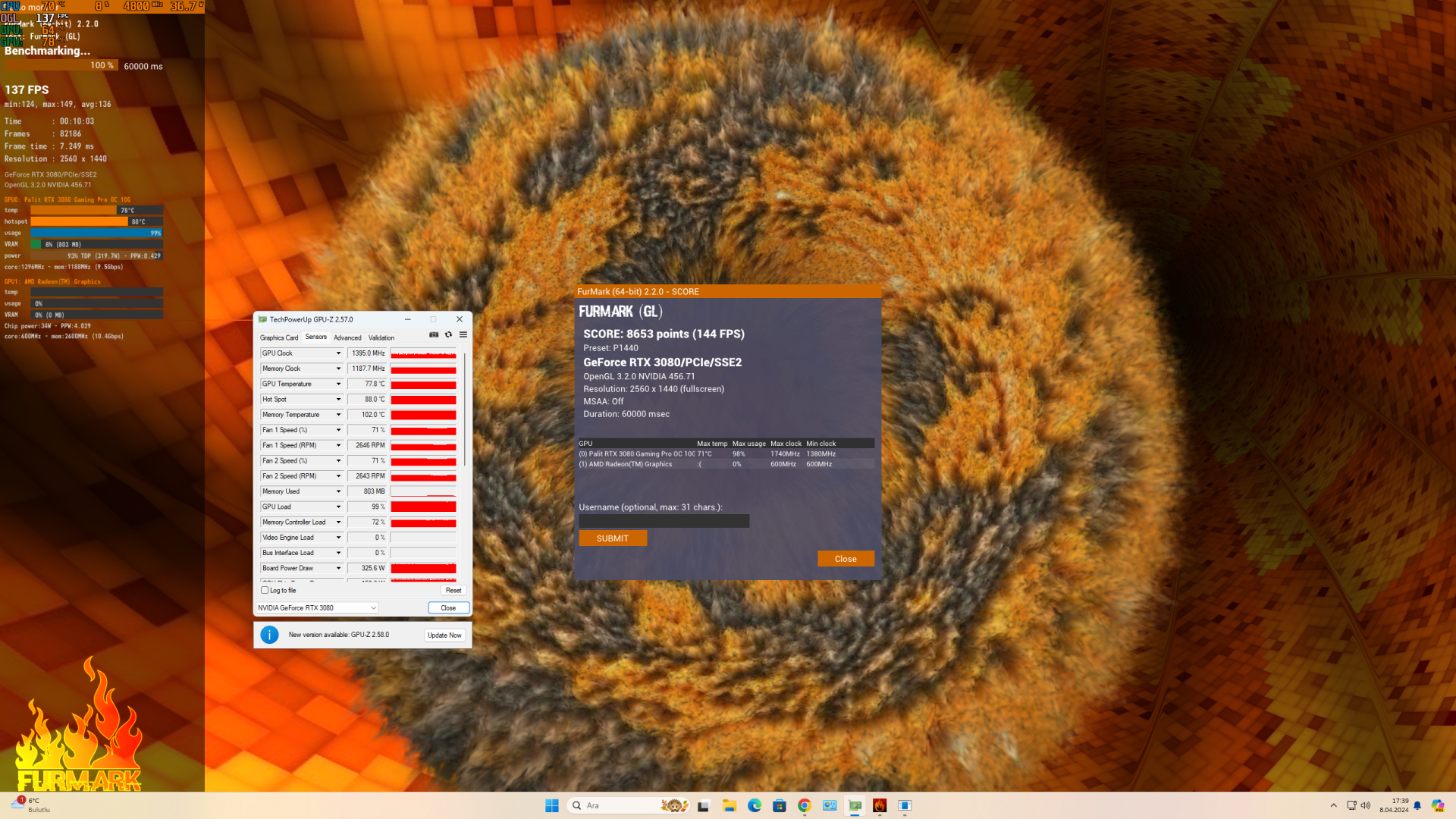

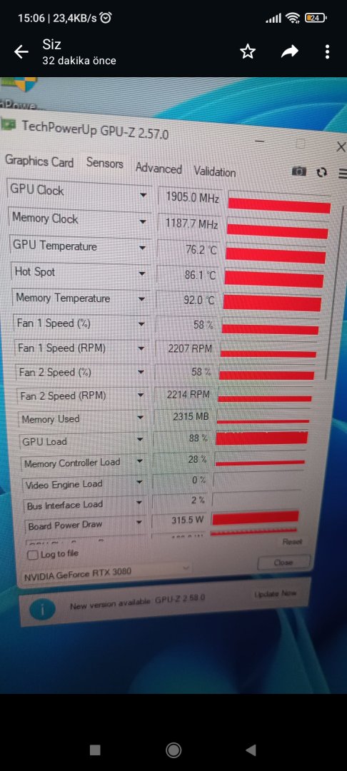

Teşekkür ederim. Ve şunu da ekleyeyim 10dk FurMark testinde GPU Max 78 hot 88 VRAM Max 104 gördü. Kasa hava akışı kötü olmakla beraber VRAM padlarının hala teması yetersiz görünüyor. Şu anlık tekrar değişmeyi düşünmüyorum fakat oyun oynarken 92 derece Max çıktığını gördüm kabul edilebilir bir seviye benim için. Eğer ömrü yeterse birkaç yıl sonra tekrar değiştireceğim zaman arka VRAM'ları (soğutma bloğunun arkası VRAM'la doğrudan teması yok) 0.8mm pad kullanarak deneyeceğim. 1mm kalın geliyor çünkü. VRAM 82 derece oluyor fakat GPU sıcaklığı yükseliyor bu sefer.

Hocam 92 derece yüksek bir değer değil mi?
Kesinlikle yüksek ve bu değer kasa camı kapalıyken aldığım değerdi. Kasa camı açık olunca değerler bayağı düşüyor.
Dediğim gibi soğutma bloğu arka VRAM'ları 1mm kullanınca 82 dereceydi fakat GPU ve hot spot sıcaklığı artıyordu bu sefer. Daha fazla açmakta istemiyorum kartı. Bir süre düşük voltajda 0.95v 70 derece GPU 80 derece hotspot
82 derece VRAM sıcaklığında kullanacağım. Performansa etkisinin neredeyse hiç olmadığını fark ettim sıcaklığa ise artı yönde etkisi büyük oldu.
