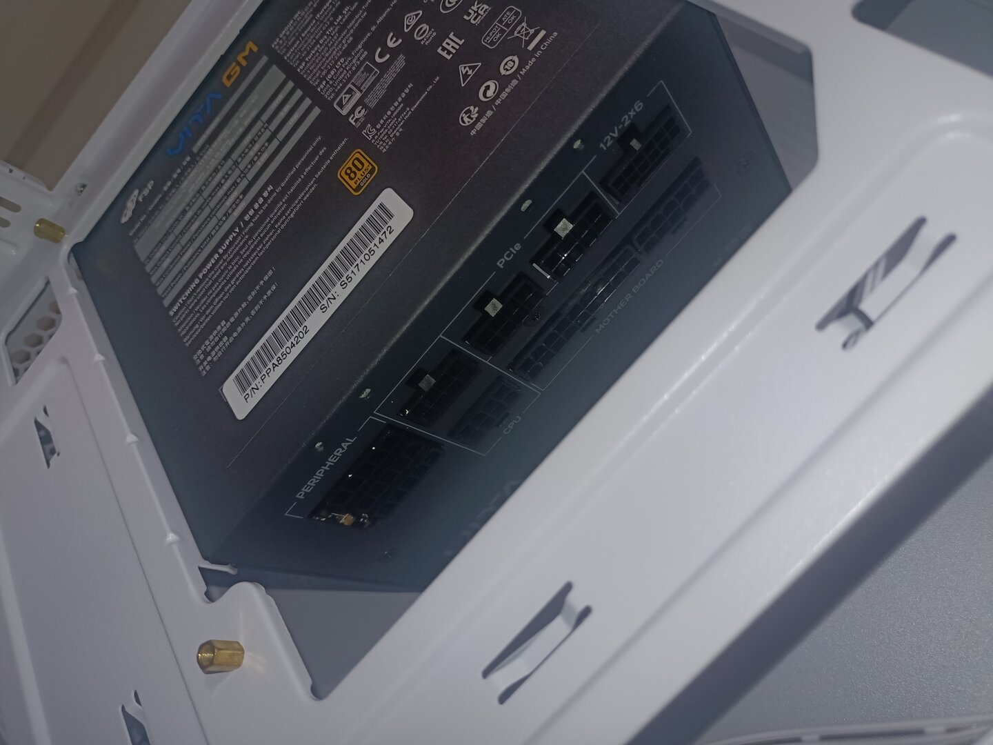

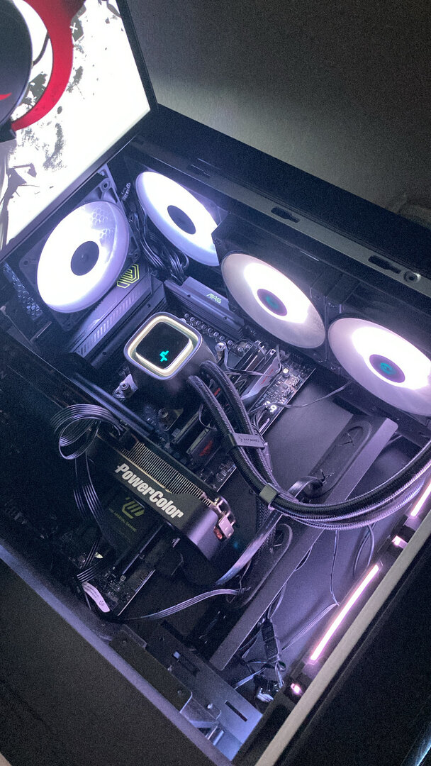

Hocam bunu görüp bilgisi olan herkese bir sorum var şu an mobo, ekran kartı ve AiO'yu bekliyorum negatif basınç/pozitif basınç o kadar önemli mi? Üste AiO gelecek 7 fana 3 fan olacak ama ters çevirirsemde kötü gözükücek bir de PSU böyle montalandı doğru mudur?

Hocam tam olarak soruyu ve ne yapmak istediğinizi anlamadım. Anladığım, kasanın üst kısmına sıvı soğutucu montajlayacaksınız. Kasaya 3 fan vasıtasıyla yeterince soğuk hava giriyor. İçeride sıcak hava sıkışmayacağı için, radyatör fanlarını kasa içine doğru takabilirsiniz. PSU doğru montajlanmış gibi gözüküyor.

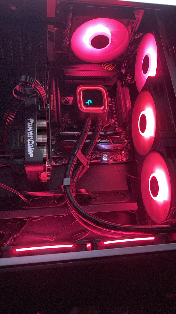

Şimdi hocam AiO ile beraber kasada 10 fan olacak şu an kasadaki stocklar 4 normal 3 reverse fan(alttaki) AiO'yu üste montalamak istedim diye gameline carisma almadım ama şimdi top mountlarsam 7 tane exhaust 3 tane intake oluyor arkaya montalamayı denerim ama sizce güvenli mi? Arka arkaya iki exhaust birbirine gelen havayı geri verip durmaz mı arkaya montalarsam?
Yok be hocam takıldığınız konuya bakın. 3 fan yeterli temiz hava akışı sağlar içeriye. Zaten işlemci, ısısına en çok etki edebileceğiniz parça. Kalan parçalar genelde kendi soğutma sistemleriyle gelir. İşlemci sıcaklıkları ve MOSFET sıcaklıkları mühim. 7800x3D zaten maksimum 90W güç harcayan bir işlemci. Ben DeepCool LS520 gibi orta seviye bir 240mm ile, Cinebench çoklu çekirdek testinde maksimum 79 derece görüyorum. Zaten işlemciye OC yapamazsınız.Co -25 verdiğim ha. Bu şekilde montajlayıp geçin hocam. Borular sağ tarafa, havanın kasaya girdiği yere doğru baksın.

Peki hocam direkt top Mount yapsam bir şey değişir mi?
