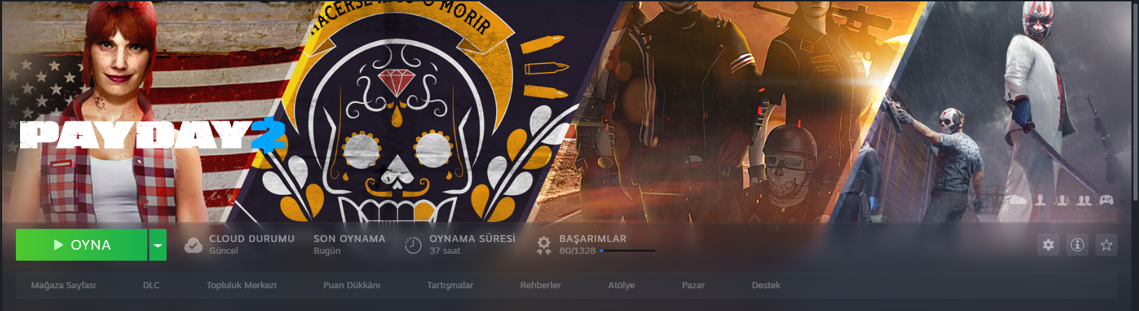

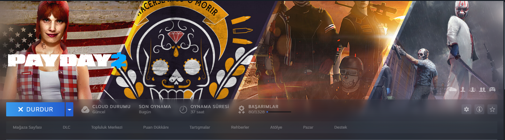

Oyunu çalıştır diyorum hiçbir şey olmuyor. Sadece resimde olduğu gibi duraklat kısmı geliyor. Sonra tekrar oyna diyor süreç 5 saniye falan. Process Monitor ile hata raporu.
