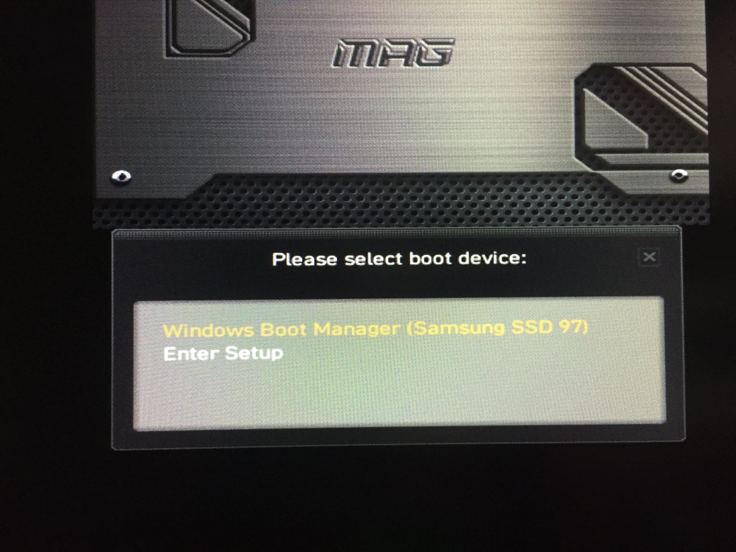

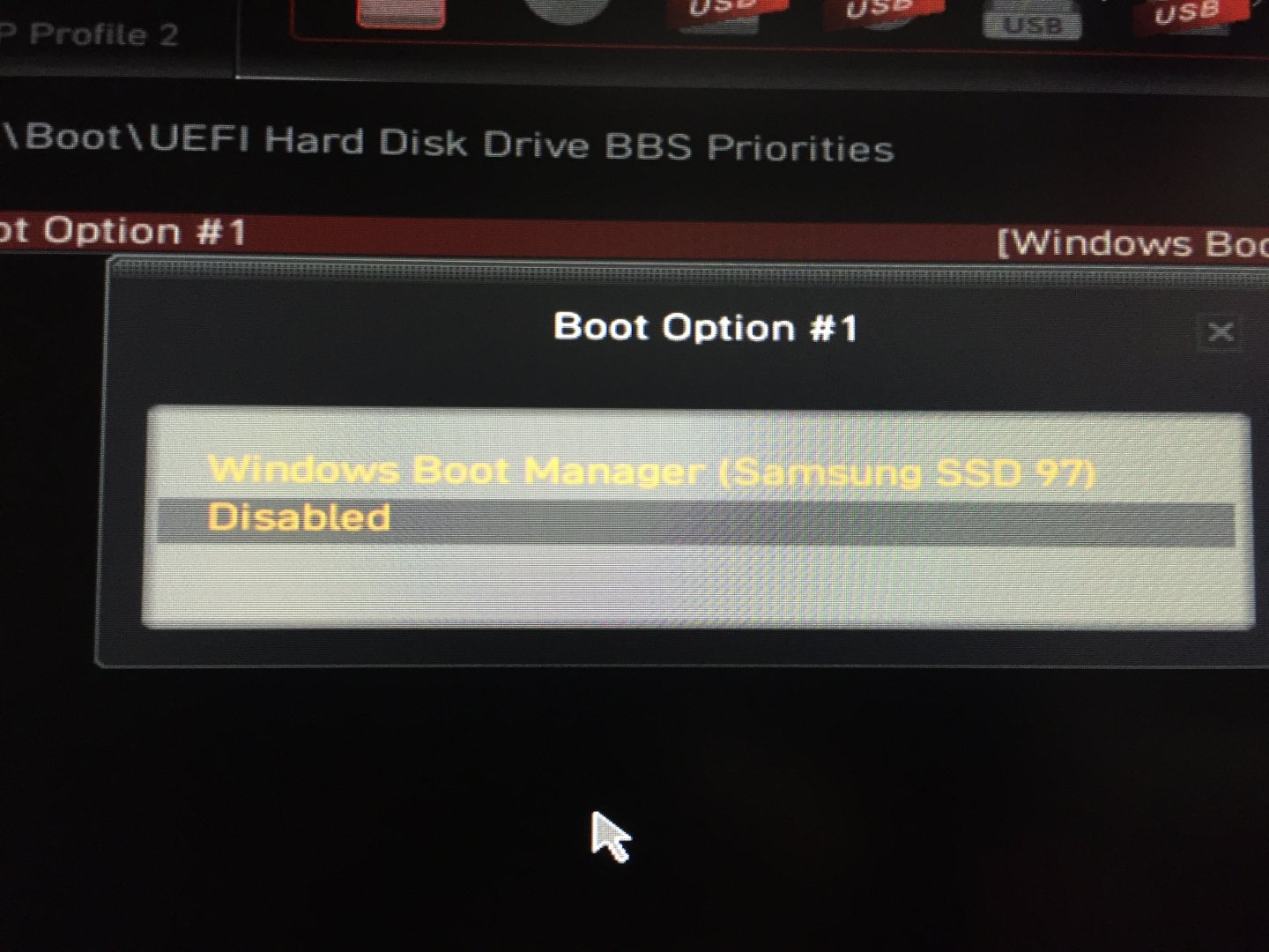

Boot seçenekleri kısmında HDD görünmüyor
Sadece M.2 SSD ismi yazıyor
Açılan listede şöyle yazıyor
1-Windows Boot Manager: Samsung 970 EVO Plus
2-Disable
Sanırım Windows Boot Manager yüzünden
Kapatmanın yolu var mı
Düzeltme
Fotoğraf yükledim
Boot menüsünde görünmemesine rağmen sata 4 portuna takılı olan 1tb bir harddisk olduğunu sistem bilgilerinde görebiliyorum.
