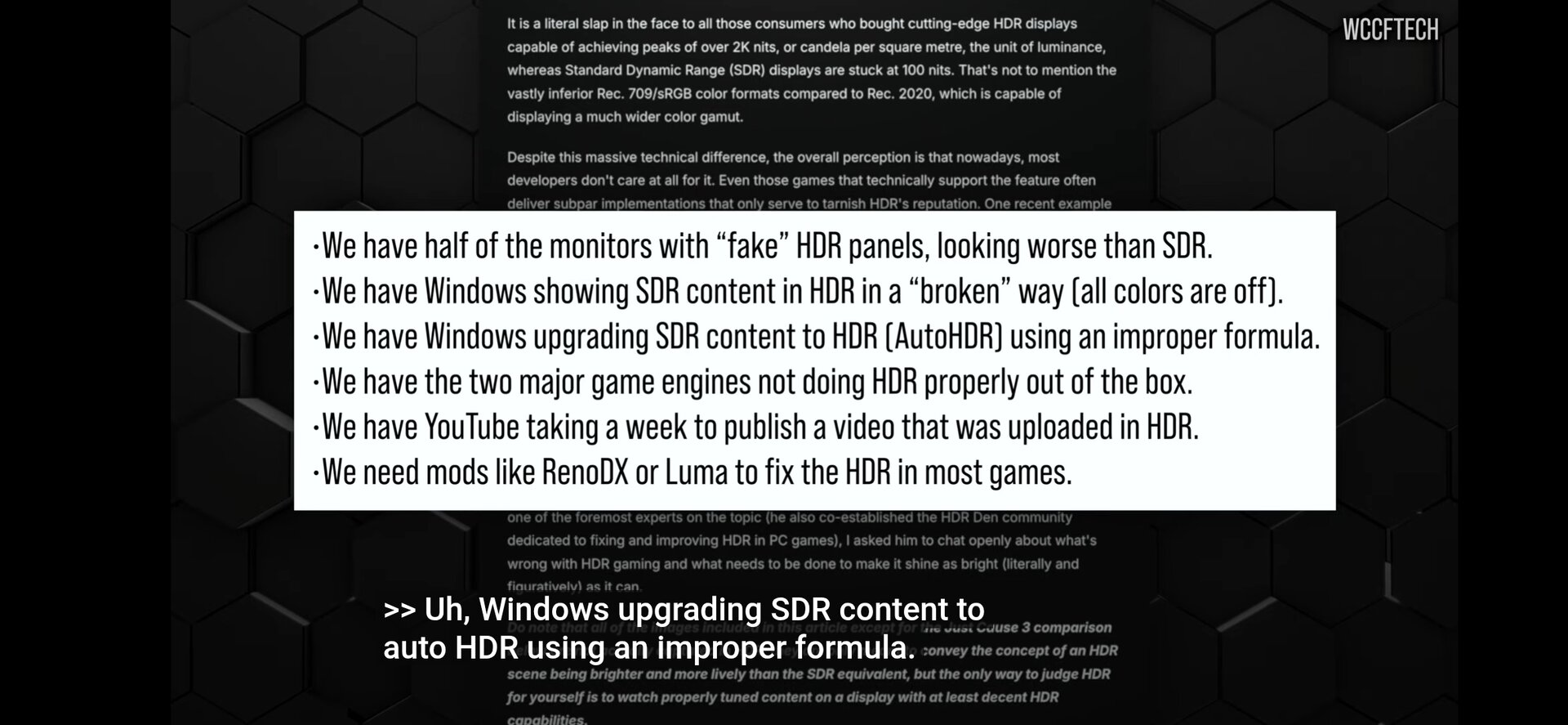

HDR da renklerin doygunluğu azaldı
Bunun sebebi SDR da yanlış renklere alışmış olmanız. HDR'ın amacı ekstra doygunluk olmadan doğru renkleri gösterebilmek.
SDR, SRGB renk uzayı için tasarlanmıştır; sizin kullandığınız monitör de SDR'ın sınırladığı SRGB ile kalmayıp panelin tüm renk alanını kullanırsa görüntünün aşırı doygun gözükmesine sebep olur. Bu görüntüye alıştığınız zaman HDR'ın renkleri size kötü gözükebilir. Aşırı doygunluk gözünüze daha hoş gelebilir ama bu renkler doğru değil.
''Özellikle'' QD-Oled monitörlerde insan teni aşırı kırmızımsı gözüküyor, renkler patlak gözüküyor veya görüntü aşırı doygun gözüküyor denilmesinin sebebi de budur. QD-Oled yanlış veya kötü renklere sahip değil, aksine harika renklere sahip. Asıl sorun doğru renk uzayınını kullanmamak. Herhangi bir ucuz IPS monitör de SRGB renk uzayını rahatlıkla aştığı için görüntünün fazla doymuş gözükmesine sebep olacaktır. Özellikle bu doygun renkten şikayet edenler alttaki rehbere bir göz atsın derim.
www.technopat.net

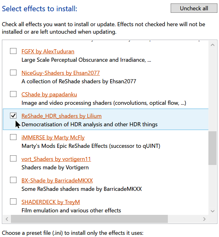

Yöntem 8> HDR Lilium düzeltmesi
Reshade'i kurarken Lilium's SDR TRC fix gölgelendiricisini işaretleyin, oyuna girdiğiniz de home tuşuna basarak SDR TRC Fix olanı işaretleyin. Sadece bu kadar. Bu sayede gama problemi çözülür.
