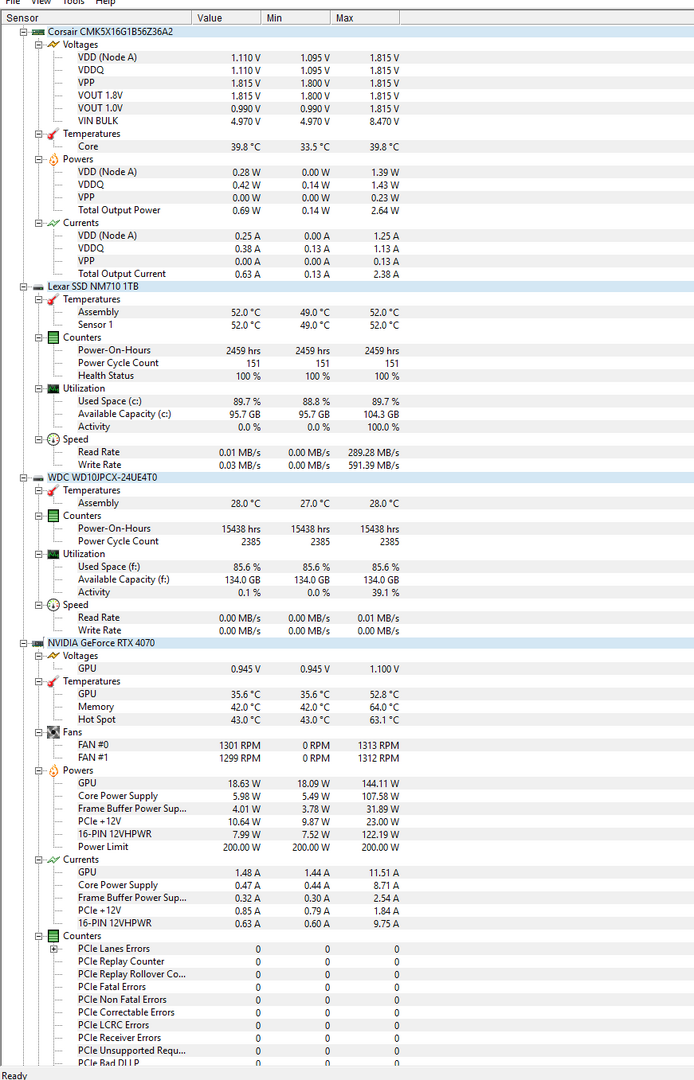

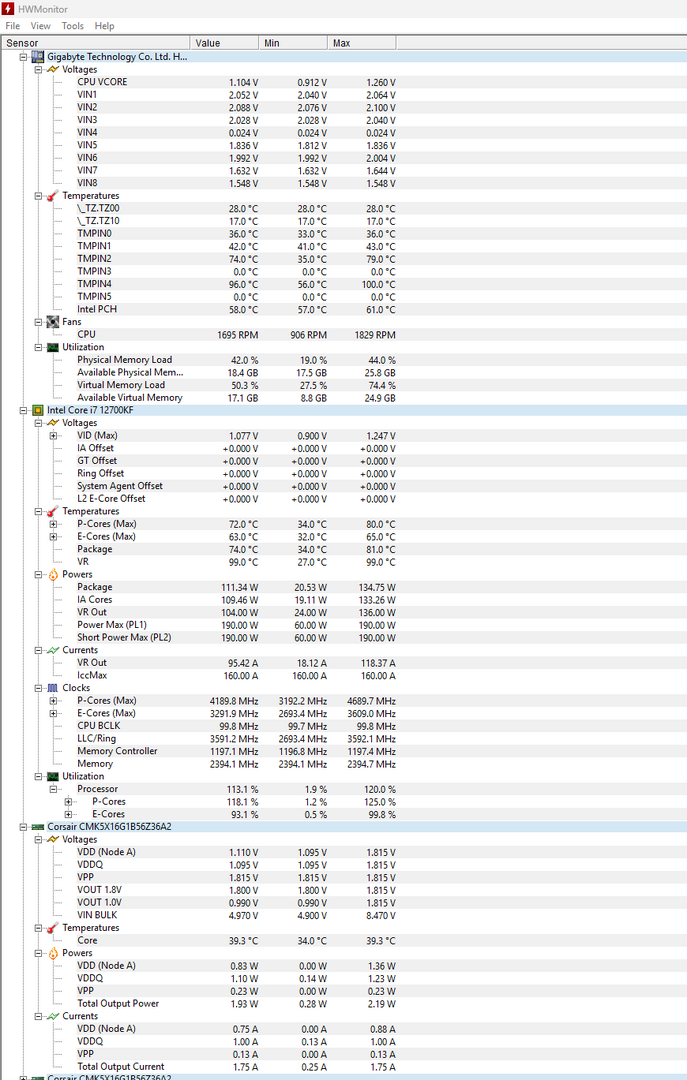

Sıcaklıklar ne durumda? Cinebench MC testi yaparken HWMonitor'den değerleri paylaşır mısınız?
Hocam çok anlamadığım için arayüzlerinden Cinebench CPU MC testi sırasından HWMonitor sonucları bu şu an devam ediyor almaya.

Sadece işlemci kısmını atmanız yeterli hocam. Testin bitmesini bekleyin sonra degerleri tekrar atın. Buraya baktığında termal kısma göremiyorum 130w icin 80derece iyi bir değer.

Hocam sıcaklıklar vesaire gayet normal gözüküyor. Gözüme çarpan birkaç şey var.
1.Bellek frekansı 2394x2'den 4700 küsür gözüküyor ama sizin RAM 5600 mhz.
2.Şu uygulamarın "Media Cache" klasörü dolu olabilir.
Bir de en basitinden güç planı dengelide ise yüksek performansa alın.
GPU testi de yapın isterseniz, FurMark 1440p iş görecektir.

Hocam ilgilendiğin için teşekkür ederim öncelikle, sana durumu şöyle anlatayım.
PC BIOS kısmından XMP1 seçili RAM için ki bu da mevcut işlemci ve anakart uyumu sonrası Max 4800MHz destekliyor o yüzden 5600'ü zaten hiç göremiyorum. Bu benim ilk alırken tecrübesiz olmamdan kaynaklı dikkat etmemişim. Ama dediğim gibi XMP1 seçiminde de 4800mhz'e eşlenmiş görünüyor zaten.
Güç seçenekleri yüksek performansa ayarlı onu da teyit ettim.
GPU testinde de problem yok furmarkta 1440p 165fps alıyorum.
media cache kısmı tamamen boş onu da yaptım. :(
Bilmiyorum tüm bunlar beni çok yormaya başladı. Bir yandan da biraz cahilim bu tarz şeylerde. :)
