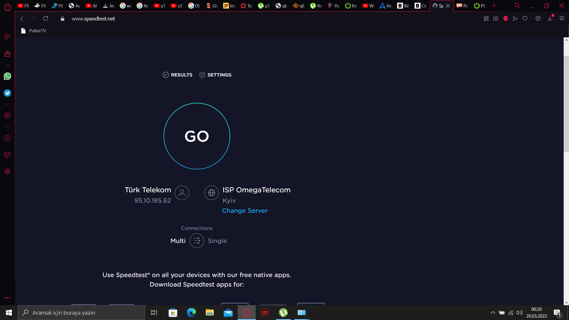

Yeni PC aldım. Driver'larını kendi sitesinden indirdim. Ama internet çok yavaş. Speedtest'ten hız testi yapıyorum. Telefonda ve başka bilgisayarda test yaptığımda 50 Mbit hız alıyorum ama bu PC'de 8 civarı oluyor. Kiev serverına bağlanıyor. Bunu nasıl çözebilirim? Yardımcı olursanız sevinirim. Teşekkürler.

yani tarayıcıda bi vpn açık değil ama testte hız testinde kieve bağlanıyor. Telefonda yaptığımda kendi şehriminkine bağlanıyor.
Yani tarayıcıda bir VPN açık değil ama testte hız testinde kieve bağlanıyor. Telefonda yaptığımda kendi şehriminkine bağlanıyor.Eki Görüntüle 1337157
Eğer normal kullanım sırasında internet hızında bir sorun yoksa çok da önemli bir şey değil çünkü kiev e bağlanıyor hızı az vermesi normal change server a basıp kendi şehrinizin serverine bağlanarak yeniden test yapabilir misiniz?
Sunucuyu değiştir? Aşağıda change yazıyor ya hani.
abicim burdan değiştirsem nolcak. Bu site dışında da yavaş ve pingli.Zaten sadece kievdekiler çıkıyo.
Bu site dışında da yavaş gibi. Bir şey indirmek isteyince anlaşılıyor. Server değiştirme kısmında sadece kiev çıkıyo
Pardon değişiyomuş ama başka sitelerde yine yavaş
Değiştirip testi yaptığımda çok hafif değişiklik oldu sonuçta.

Size gerçekten çok teşekkür ediyorum. İnternette o kadar aradım, bulamadım. Olmasa servis falan uğraşacaktım bayağı. Tekrar çok teşekkürler. Bluetoothu kapadım ve oldu. Gerçekten çok acayip. Neden acaba mantığını bilen varsa bizi aydınlatabilir.
