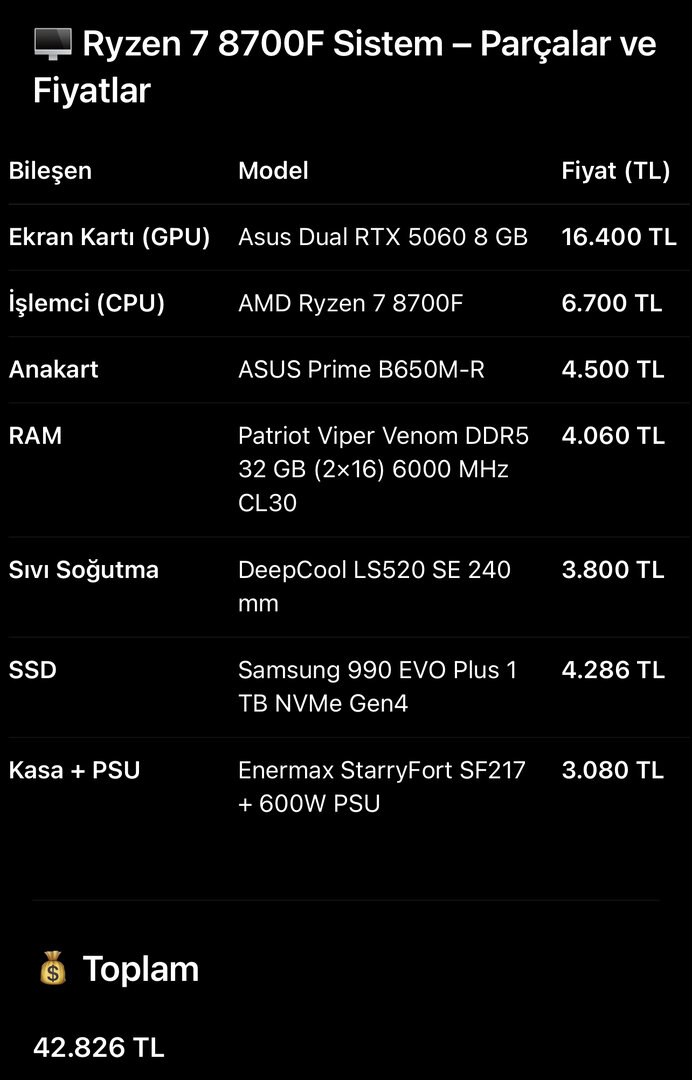

Ben geçen gün şöyle bir sistem topladım tek tek onu da değerlendirebilir misin hocam ayrıca senin topladığın sistemi de görmek isterim topladığım sisetim şu
    83 KB · Görüntüleme: 18
Ben geçen gün şöyle bir sistem topladım tek tek onu da değerlendirebilir misin hocam ayrıca senin topladığın sistemi de görmek isterim topladığım sisetim şu.
PSU işini görürde pahalı hocam bu sistem ya. 16 GB Ti dururken bu alınmaz yani, hele FSP PSU alabilecekken ben bunu almazdım açıkçası.
İşlemci seçimi ve ekran kartı seçimi bayağı yanlış olmuş hocam. Onun yerine Ryzen 5 7500F bile daha mantıklı olur. Ekran kartı içinde RX 9060 XT 16 GB falan bakılabilir. Anakart ve RAM iyi sayılır PSU kasa onlara uymamış bence. SSD de o kadarına gerek var mı bilemedim diğer parça kaliteleri düşükken SSD abartı olmuş.
