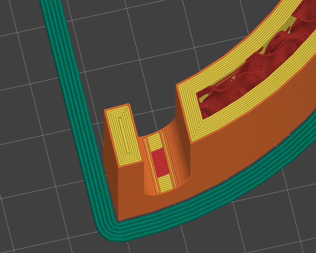

Merhaba arkadaşlar. Bir makine için parça basıyorum. Petg kullanıyorum 0.6 nozzle ucu kullanıyorum. Katman kalınlığını 0.4 olarak ayarladım.
Baskı hızı 50ms ilk katman hızı 10ms baskı sağlam olması gerektiği için dolgu oranını %80 yapıyorum. Destek normal ayarlıyorum ancak parcanın üzerinde kabartmalı yazılar var. Bunlara destek atıyor fakat sonra bu destekleri çıakrtması çok zor oluyor. Bunun önüne geçmenin bir yolu var mı? Ve fotoğrafta gsöterdiğim yerler cok kırılgan oluyor bunun nedeni nedir düzeltmek için hangi ayarı yapabilirim?

Parçanın genelini görmeden net bir şey demek zor ama cetvel gibi bir parçayı diklemesine basmanla yatay basman arasında dayanım farkı doğal olarak olur. O tip parçada uzun bağların olacağı gerilmelere daha dayanıklı yatay baskı tercih edilmeli. Yani oryantasyon önemli.
Oryantasyonda hata yoksa supportlar için support temas mesafesini ayarlayabiliyorsun slicerlarda.
Infilli arttırmak yerine duvar kalınlığını arttırman dayanıma çok daha iyi şekilde etki eder.
PETG özelinde bir şey diyemem, ben PLA ve ABS basıyorum sadece.

sizce bu parçayı bu şekilde basmak mantıklı mıdır yatay basarsak'da destek ihtiyacı olacak sanırım modeli gördükten sonrada önerebileceğiniz hususlar varsa çok memnun kalırım
Oryantasyonda sorun yok ama o oryantasyonda açılan slotların dışa bakan kısımları ayrı adacık olarak basılmak zorunda bu nedenle bir önceki mesajımdaki gibi duvar sayısını arttırman en iyi seçenek gibi duruyor. Kaç tane duvar? Ön izlemede orayı dolduracak duvar sayısı kaçsa o kadar.
Alternatif olarak parçayı modifiye edebilirsin, oturacağı yerde sorun yaratmayacak bir durumda ise slot bölgesini dışarı doğru kalınlaştırabilirsin.

cok tesekkür ederim hocam duvaar hattı sayısını arttırdım şuan gayet saglam
