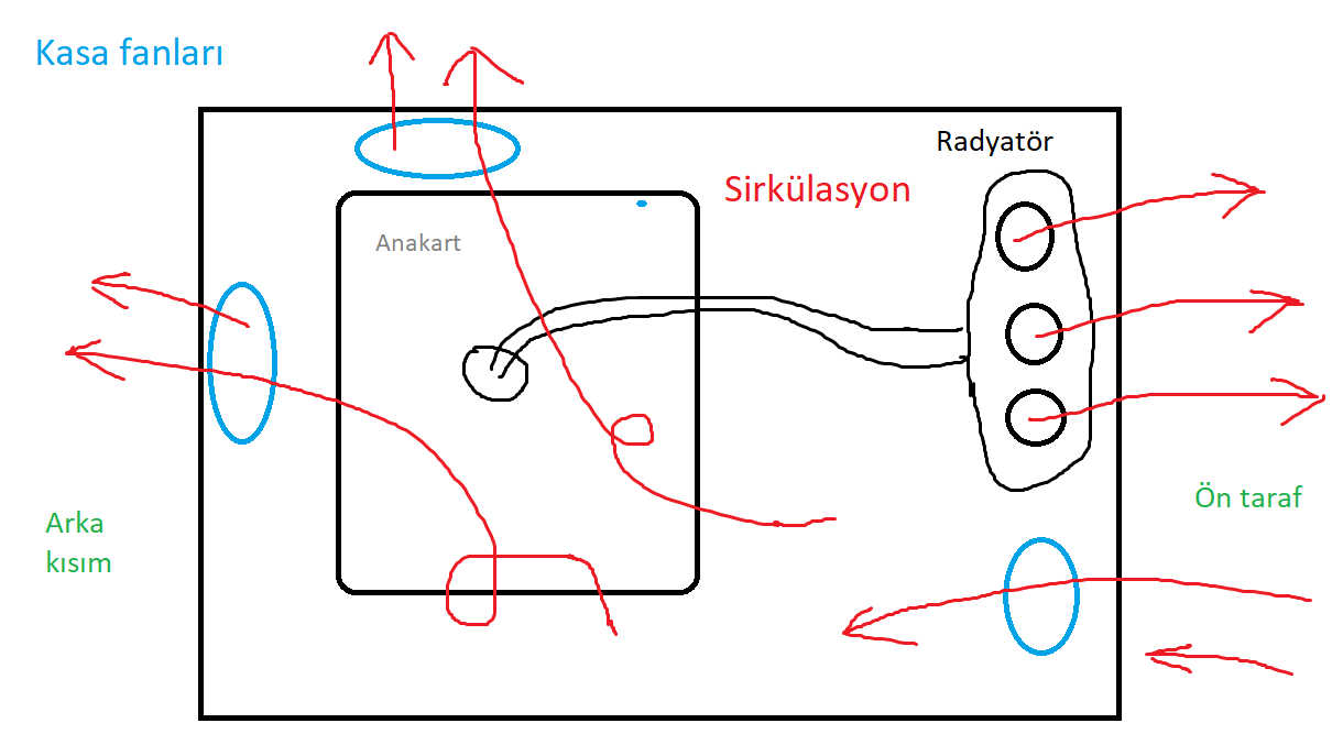

Resim atma şansın var mı? Sıvı soğutucunun fanlarının altında 1 kasa fanı kadar yer var mı? Olmadı şöyle bir şey olur ;
Mavi yuvarlaklar aksa fanları. 1 öne radyatörün altına 1 arkaya bir de üste resimdeki gibi yap.
Teşekkürler bunu yarın bir deneyeceğim ve son durumdan haberdar edeceğim.
