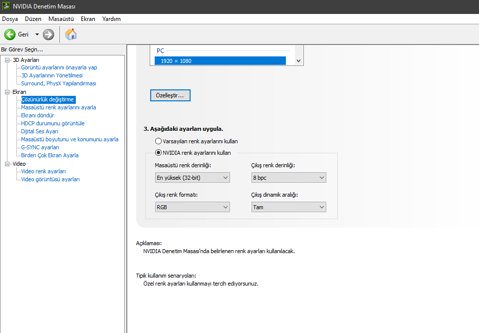

Buna benzer bir sorun daha önce bende de olmuştu. Nvidia Denetim Masasından, Çözünürlük değiştirme / Nvidia renk ayarlarını kullan seçeneğini açınca düzelmişti. Umarım bu ayar size yardımcı olur.
Buna benzer bir sorun daha önce bende de olmuştu. NVIDIA Denetim Masası'ndan, çözünürlük değiştirme / NVIDIA renk ayarlarını kullan seçeneğini açınca düzelmişti. Umarım bu ayar size yardımcı olur.
Eki Görüntüle 1255014
Hiçbir şey çözüm etmiyordu ama ben kendimce ufak ayarlar yaptım ve en son NVIDIA ayarlarından kontrast ayarını 77ye çektim bayağı bir düzeldi, ne zor şeymiş arkadaş başka monitöre geçmek :D
