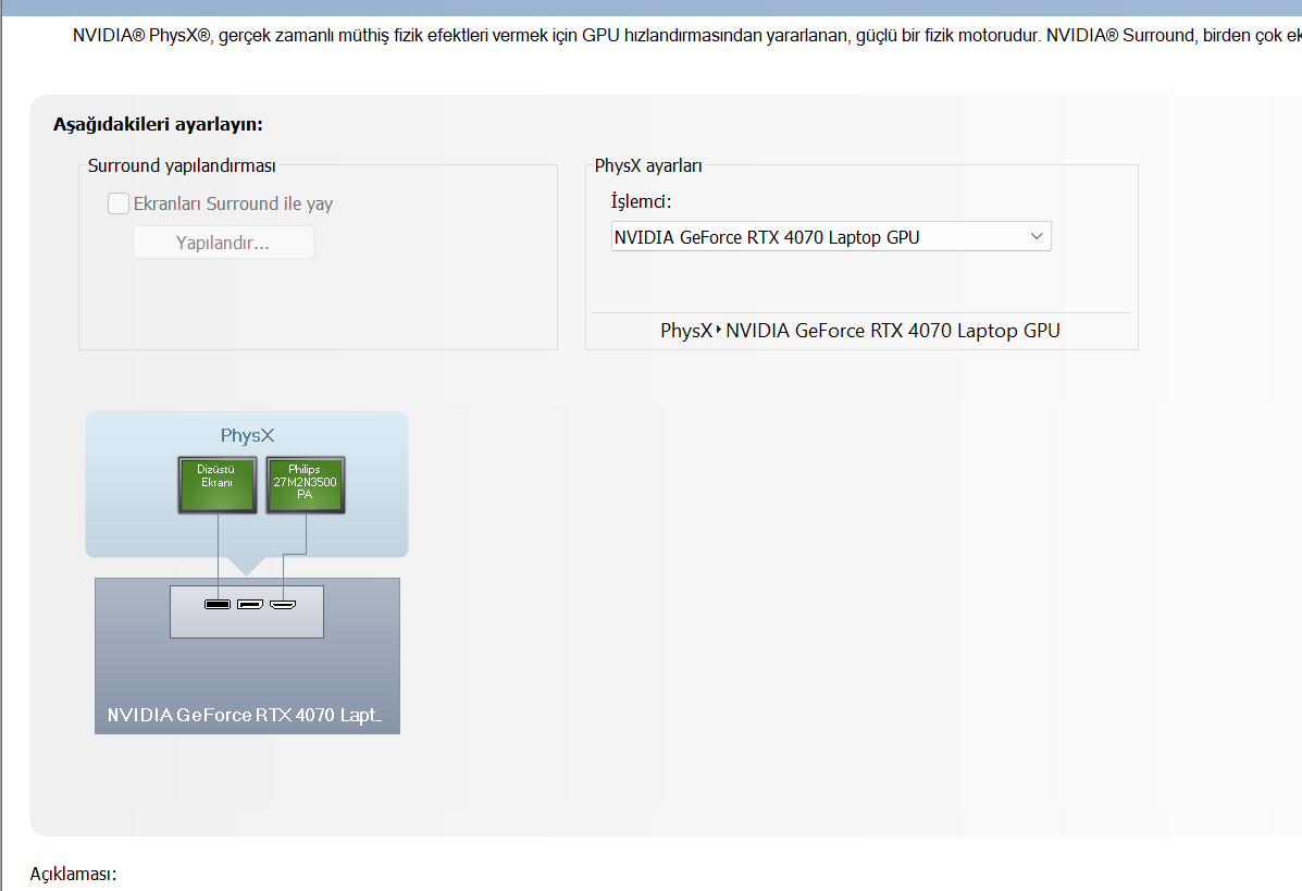

PhysX yapılandırması erkan görüntüm ise bu şekilde. Eki Görüntüle 2592618
Belki kablom eski bilmiyorum ama monitör 2.0 olduğu için desteklemiyor 144 ten fazlasını dediler.
BIOS içinde dGPU modu açık olabilir. BIOS girip graphic switch ayarı olup olmadığına bakar mısınız? Varsa Optimus moda alın yine çünkü PhysX ekranında iGPU görünmediği için anlıyoruz ki kapalı. HDMI 2.0 ile maksimum 240Hz almak mümkün, size yanlış bilgi verilmiş. NVIDIA üstüne bağlı DP görünüyor. 2 adet Type-C portundan biri net şekilde NVIDIA ile görüntü sağlamalı normal bir DP girişi olmadığı için.

Advanced Optimus kapatılıp deneyelim bakalım. NVIDIA Denetim Masası'ndan panel yönetimine girip oradan Optimus moda alın. Bu şekilde iGPU aktif olacak. Ilk olarak böyle deneyin fakat dikkat etmemiz gereken diğer durum ise hangi portun nereye bağlı olduğunu öğrenelim. Aynı şekilde NVIDIA Denetim Masası'ndan PhysX yapılandırması sekmesine girip ekran görüntüsü atar mısınız? Bir diğer soru ise HDMI ile 240Hz alabilmeniz gerekiyor HDMI 2.0 olduğu için monitör.

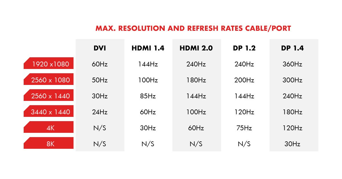

Hocam burada araya girmek isterim, monitör 2K olduğu için HDMI 2.0'la 144 Hz alınması normal. Geri kalan kısım hakkında bir şey diyemeyeceğim maalesef, kablonun hasarlı gelmiş olması da bir ihtimal.

Evet 2K için bu doğru. Kullanıcı çözünürlük belirtmediği için maksimum değeri belirttim sadece. Ona söylenen bilgide de detay olmadı için belirtmekte fayda var.
