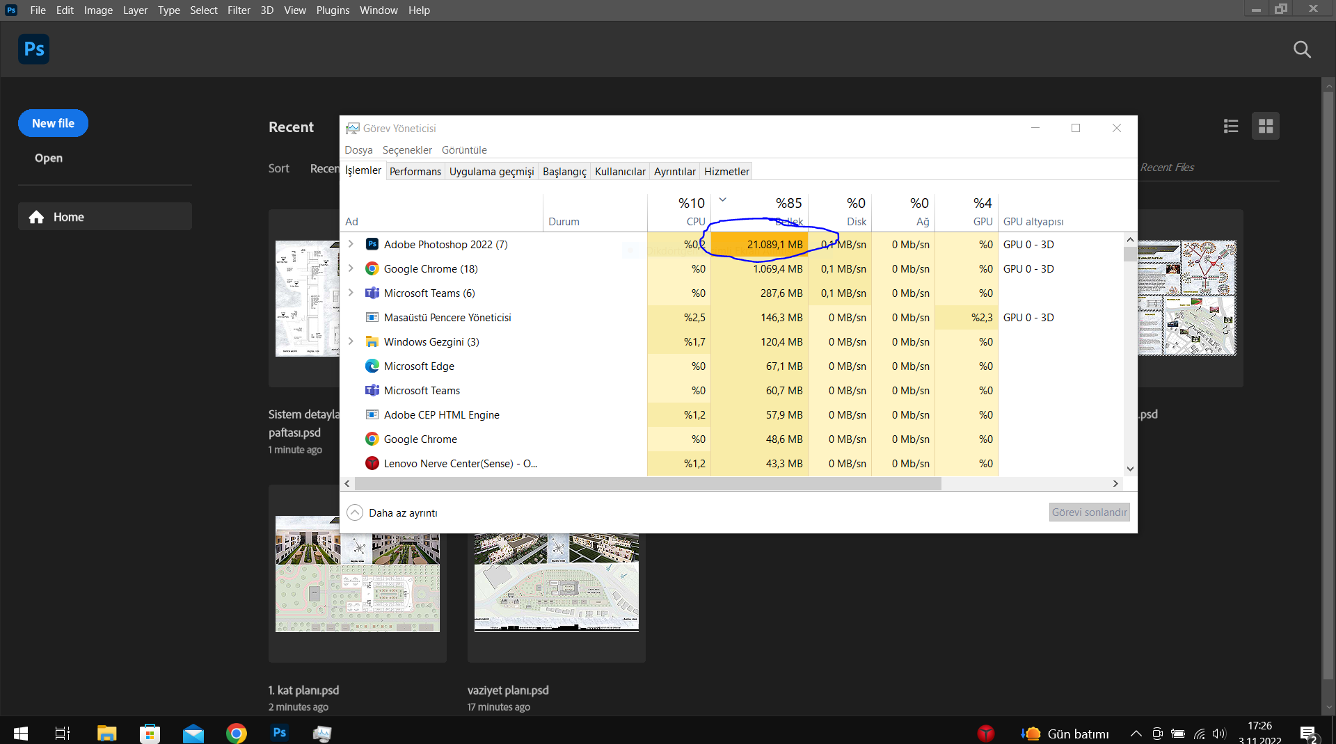

Öncelikle merhaba siteye yeni kaydoldum ilk sorum yıllardır çözümlerinizi okuyarak hayatımı kolaylaştırdım. Hepinize teşekkür ediyorum.
Bu sefer çözümünü bulamadığım şey bir RAM kullanma sorunu.
Mimar olarak Adobe Photoshop uygulamasından paftalar yapıyorum. (118 cm X 89 cm) ben uygulamayı kullandıkca kullanılan RAM miktarı yükselip %95'e dayanıyor ve PC darboğaza girip kasmaya başlıyor.
Sistemimde 16 GB RAM vardı. Onu yükselterek 32 GB'a cıkardım.
Ama sorun aynı şekilde devam etti.
Sorun sadece Photoshop'u kapatıp yeniden açınca RAM temizleniyor.
Üstelik Photoshop açıkken dosyaları kapatınca yine RAM temizlenmiyor.
Görselleri bırakıyorum.
Var mıdır bunun bir çözümü?
Eki Görüntüle 1561371Eki Görüntüle 1561373

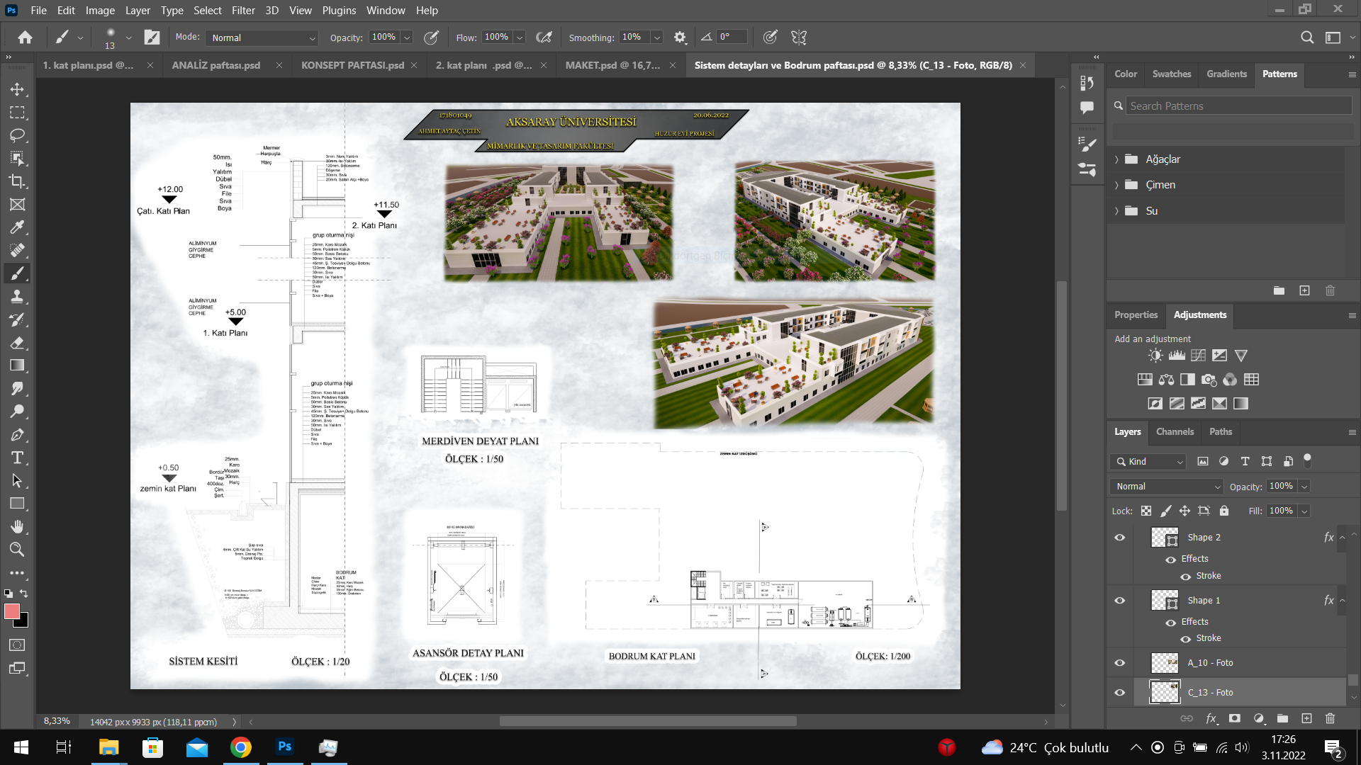

6 PSD açık. 24/6=4Gb eh kabul edilebilir sınırlar içinde.
Görselini paylaştığın sonuncusunu zipleyip wetransfere yükler misin indirip bakmak istiyorum açıkcası.
Sadece görselini paylaştığın pafta, diğerlerinin değil. Hani özel, tasarım v.b durum olmasın diye.
