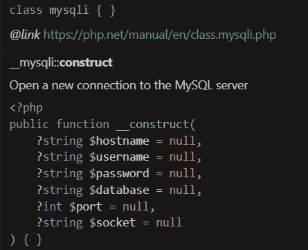

PHP biraz fazla esnek bir dil, o yüzden typelar yok sanıyor olabilirsin. Aşağıdaki mysqli sınıfının constructor'ının parametreleri.
Eki Görüntüle 1960505
Resmi repolarda aradığım okunabilirlik vs gözlerimle gördüğüm desem gözlerim konuşamaz da kan ağlar.
Hocam bunu kullanan bir siz varsınız bir de PHP dökümanı 😂
