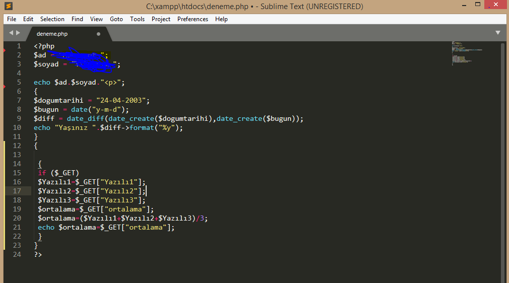

Ancak if sorun çıkardı neden olmuş olabilir.
İlk önce tam olarak kodları öğreneyim sonra düzenleyeceğim zaten if bu yüzden mi hata verdi sizce.
Başka neyden hata verecek? Yazım doğru olmazsa kod çalışmaz. Kodları öğrenmen için zaten doğru syntaxta yazman gerekiyor.
Tam olarak dizilim nasıl oluyor halen yapamadım.
Hiç bir programlama dilinde türkçe karakter kullanılamaz! verdiğin değişken adlarına bir bak lütfen? $Yazılı diye bir değişken oluşturamazsın. $Yazili olması gerekli.

Senin yazdığın yaş hesaplama methodu bazı php versiyonlarında çalışmamakta. Aşağıda yazdığım her sürümde ilerler. get methodu ile hangi veriyi nereden aldığını bilemediğim için if sorgusunda ki verileri kendi kafana göre değişmen gerek. örneğini gösterdim.
