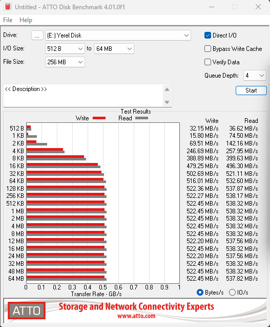

Bende her zaman 9 mb/s çıkmıyor 5 kez test edersem 1'inde falan 9 çıkıyor ama hızlı çıktığı zamanda da önce 9 oluyor sonra 100 öyle öyle artıyor. Sistemimde SATA3 var bildiğim kadarıyla B450 S2H model anakart kullanıyorum. Aşağıya görselleri yükledim. Bazen en üst satırdaki yazma değeri de 9 oluyor. Başka bir programdan da test ettim oradaki değerler normal mi acaba?

Son sonuçlar önemli, ölçüm aşaması pek değil.
ATTO sonuçları iyi gibi ama küçük boyutlardaki dosyalarda (1 ve 2 kb değerleri) arada minik bir farklılık var, biri diğerinin iki katı.
Bir konu açın bence ama o kadar da fantastik bir şey yok gibi geldi yanlışım yoksa.
Atto sonuçları iyi gibi ama küçük boyutlardaki dosyalarda (1 ve 2 KB değerleri) arada minik bir farklılık var, biri diğerinin iki katı.
