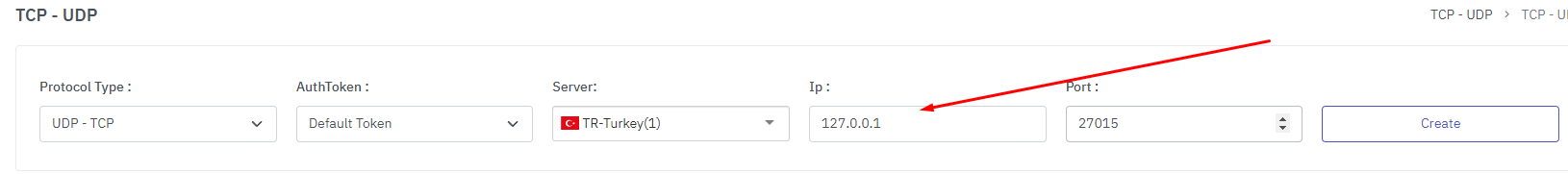

Hocam hortlatıyorum ama Ark oyununa server açmaya çalışıyorum, dediğiniz programı indirdim siteden ve şurada IP adresi kısmına hangi IP'yi yazıyoruz? 192'li olan mı?
Eki Görüntüle 1350878
Ben FiveM'de açıyorum, benim ip de o şekilde fakat ara sunucudaki adresi istiyor/kullanıyor galiba. Windows 10'da Ağ seçeneklerinde ara sunucudaki betik adresini kullanıyor sunucum, "http://127.0.0.1:85/" yazıyor bende. 127.0.0.1 adresiyle port açıyorum. Sanırım standart herkeste olan o. Olmuyorsa ipconfig'den ipv4 adresinizi deneyebilirsiniz. ARK'ta da binlerce saatim var ama yerel sunucu açmayla ilgili bilgim sıfır. Genel olarak çok bilgili olduğum bir konu değil fakat söyleyebileceklerim bunlar.
